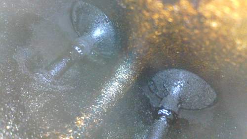

Nein. Das Problem hat auch nichts mit Schichtladung zu tun, das betrifft jeden Direkteinspritzer, egal ob Diesel oder Benziner. Wurde alles im Thread (Seite 2) schon richtig beschrieben. Öldämpfe aus der Kurbelgehäuseentlüftung werden durch heiße Abgase aus der Abgasrückführung verkokt. Sprit geht da gar nicht mehr durch, demnach ist es egal, wie die Gemischaufbereitung funktioniert.
Bei MB ist das Problem vermutlich deswegen weniger schlimm, weil das Öl durch kürzere Intervalle (1J/25tkm) sauberer bleibt. Vermutlich helfen auch aschearme, moderne Öle.

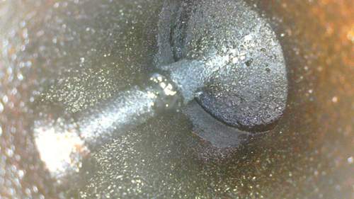

Ich hatte meinen M276 Endoskopiert … Zylinder 5 Einlassventile 80000 km.

ich muss hier mal bzgl. "Schichtladung als vermeintliche Ursache" meinen Senf dazugeben (habe einige Zeit als Prüfstandfahrer in der Motorenvorentwicklung bei Nicht-Daimler gearbeitet). Es ist niedlich, wie sich alle um Schichtladung, nicht aber um AGR, kümmern. Da ist nämlich der Hase im Pfeffer begraben! Es ist natürlich richtig, dass dennoch auf kurz oder lang alle "trocken laufenden" Einlassventile verkoken, aber nicht so schnell und extrem. Weitere begünstigende Einflüsse sind Fahrprofil (viel Stadtverkehr oder Dauer-Schleichen) und Kraftstoff (quartalsweise homöopathisch einmal Ultimate tanken hilft, auch wenn man nicht von der Mineralölindustrie gesponsert wird). Am Ende des Tages läuft es jedoch auf's selbe hinaus: Motoren mit DES haben auch AGR, bzw. nur der "amerikanische" 300er nicht. Also JA: DES (und in Folge AGR) sind deutlicher betroffen!
