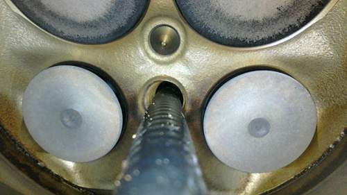

Ich hatte meinen M276 Endoskopiert … Zylinder 5 Einlassventile 80000 km.

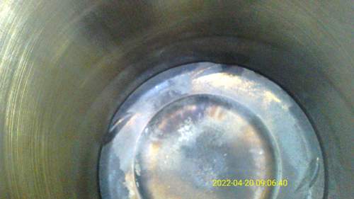

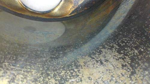

Moin,
Meiner ist ein c400 3l ohne Schichtladung ohne AGR…
Ich habe mich übrigens vertippt… es war Zylinder 4 😉
Hier noch mal Brennraum und Nanoslide Laufbahn schön angelaufen… laut WIS wohl noch in Ordnung, Ölverbrauch habe ich auch keinen. Mal sehen wie es weitergeht, aber er läuft gut.

@florian1987 Deine Laufbahnbeschichtung sieht echt abenteuerlich aus - da hätte ich auch Bedenken ;-)
