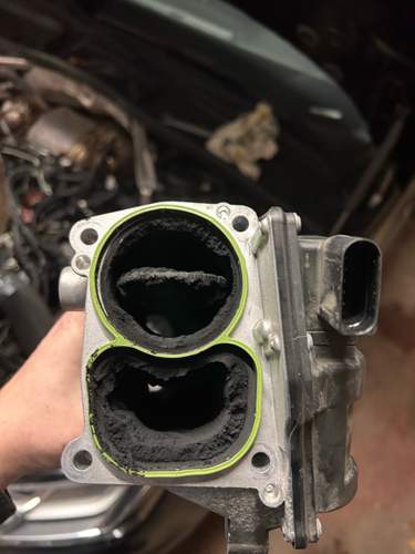

Moin zusammen. Ich möchte mal meine Erfahrungen zum Thema Reinigung Ansaugsystem beim 3.0TDI EA897Evo2 incl. S4 TDI DEWB teilen.
Hintergrund:
Leichtes Teillastruckeln während der Warmlaufphase nach dem Motorstart mit kaltem Motor.
Ich habe zuvor einiges dazu im A6 Forum gelesen und mich gestern mit einem Schrauberfreund an die Arbeit gemacht.

Da ich mich aber nicht auf Werkstätten verlassen mag, lege ich lieber selbst Hand an.
Wichtig ist passendes Werkzeug. Einen Torx T25 und 30 sollte man haben, Eine Miniratsche ist auch erforderlich und diverse Verlängerungen.
Außerdem gewissenhaft arbeiten und die freigelegten Rohrführungen verschließen, damit nichts! hinfallen kann.
ich habe vor einer Woche keine Miniratsche gehabt und deshalb nach erster Sichtung wieder zusammen gebaut.

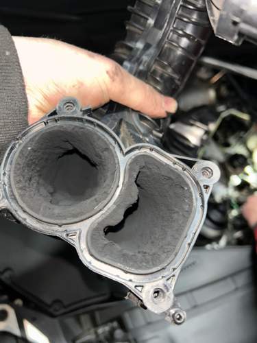

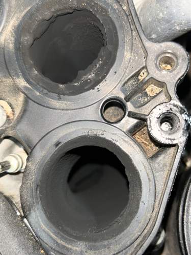

Nach nicht mal 60.000km sah der Ansaugbereich folgender Maßen aus...Bilder im Anhang.
Nun ist alles sauber und auch die Symptome sind verschwunden.

Hallo liebe Community,
Ich möchte euch meine Erfahrungen mit dem Ansaugtrakt meines B9‘s mit dem 45 TDI teilen.
Die Bilder sprechen für sich…
-Laufleistung 100 000 km
Wer vor hat sich einer Reinigung der Ansaugbrücke zu unterziehen sollte viel Geduld und Zeit mitbringen.
Hintergrund der Reinigung war der, dass der Durchzug gefehlt hat, außerdem hat das Schaltverhalten ebenfalls daran gelitten. Nach kurzem Blick in den Ansaugtrakt über den Schlauch rechts an der Ansaugbrücke, war einem Klar das der Motor mit der Verkokung nur schlecht funktionieren kann.

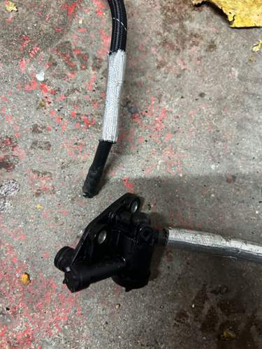

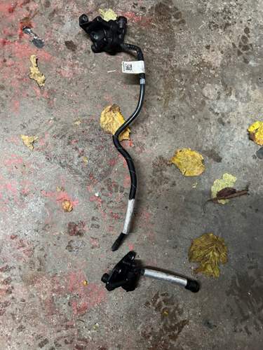

Noch eine Ergänzung zu meiner Reinigung.
Sollte jemand von euch das selbe vor haben wichtiger Hinweis.
Unter dem AGR-Stutzen welcher zur Drosselklappe geht sitzt ein Kühlmittelschlauch/Rohr, welcher an den Zylinderköpfen angeflanscht ist.
Seid mit dem Schlauch sehr vorsichtig da dieser an sich schon sehr starr ist. Mit ist dieser ungünstig an dem Y-Stück angebrochen und versuche mit gutem 2K Klebstoff das Ding wieder anzukleben waren nur von kurzer Dauer.
Glücklicherweise hatte der Händler meiner Vertrauens das Teil vorrätig da.
P.S. An die Schrauben kommt man blöd ran, mit einer Mini Ratsche seid ihr bestens bedient. 😉
Teilenummer war bei mir: 059121671 M (nur Original erhältlich)
