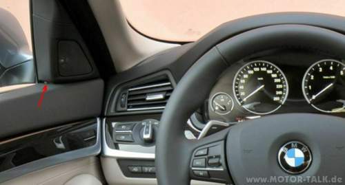

ich habe vor kurzem eine Probefahrt mit dem neuen 5er unternommen. Mir ist jedoch äußerst negativ die viel zu klein dimensionierte Verkleidung (siehe Foto) an den beiden Fronttüren aufgefallen. Es ist scheinbar kein Einzelfall. Ein weiterer Vorführwagen hatte das gleiche Problem. Mich würde interessieren ob es bereits ausgelieferte F10er gibt bei denen das Problem behoben ist. Mein Freundlicher konnte mir dazu nichts sagen...

Das Problem mit dem Spalt zwischen Türverkleidung und Spiegeldreieck (Lautsprecher) hatte ich auch. Auf der Fahrerseite schlimmer als auf der Beifahrerseite. Scheint eine Nachlässigkeit beim montieren zu sein, da dieser nicht an jedem Fahrzeug gleich oder überhaupt vorhanden ist. Ist ganz leicht zu beheben, so dass der Spalt praktisch auf Nullmaß reduziert wird. Einfach mit beiden Händen die Spiegeldreiecke im oberen Bereich, wo die Seiten in einer Spitze zusammenlaufen mit beiden Händen packen und das ganze Kunststoffteil mit etwas Kraft in die endgültige Position schieben. Sollte jeder selbst hinbekommen. Sitzt bei mir jetzt Bombenfest und es ist kein Spalt mehr zu sehen. Könnt es ja mal ausprobieren und berichten.

BMW könnte das Problem durchaus in Griff bekommen, will es wohl aber nicht, denn erst einmal muss sich das aktuelle Spritzgußwerkzeug amortisieren. Und weil man nur in ein Werkzeug investiert haben wird, kann man das vorhandene nicht optimieren, sonst würde die Versorgung ins Stocken geraten. Scheint so, als hätte BMW das Problem selbst verbockt. Wäre der Lieferant dafür verantwortlich, würde das Problem wohl schon gelöst sein, weil man alle Kosten und die Pflicht zur Nachbesserung dem Lieferanten aufgedrückt hätte. Ich komme selbst aus der Zulieferbranche und kenne mich bestens mit den Gepflogenheiten der Autohersteller aus.
Also bei meinem F10 aus Ende 2010 war kein Spalt zu sehen, mittlerweile sind es aber auch ca 4-5 mm. Ich nehme also an, dass die nicht wirklich irgendwas geändert haben oder gar wollen, sondern dass das Montagetoleranzen sind, die sich auch, wie bei mir, nach optimaler Montage mit der Zeit auseinanderruckeln.

Es scheint auch nach meinem Empfinden so zu sein, dass die Verkleidung an der unteren Fensterkante zu eng an der Türe anliegt. Zieht man sie Richtung Fahrzeuginnenraum, verschwindet der Spalt in der Tat größtenteils, zumindest an den richtig störenden Stellen zum Fenster hin. Nur habe ich aus den Vorbeiträgen nicht vertsanden, wo nun genau die Befestigung mittels Klebeband erfogen soll. Da sich beim Ziehen allerdings auch ein kleiner Spalt zwischen Blech und Türverkleidung unterhalb der besagt "Dreiecksverkleidung", quasi zu den Schanieren hin, öffnt, überlege ich dort entsprechend mit Filz zu unterlegen, um die Verkleidung in Position zu halten. Leider lässt das Wetter momentan keine weiteren Versuche zu.

Auch bei mir schaut der Spalt genau so aus und ist ca. 5mm breit. Ich habe mir so beholfen, dass ich ein Kunststoffrundprofil schwarz in die entstandene Spalte geklebt habe und jetzt eigentlich niemand mehr auf die Idee kommt, es sei früher anders gewesen ;-).
Ja ich weiß, ist eine Bastlerlösung, aber das optische Ergebnis spricht für sich!
