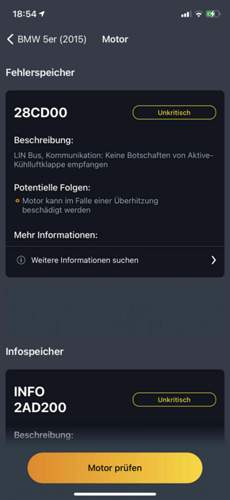

Habe folgendes Problem mit meinem F10 LCI 530d Baujahr 2015, M-Paket: Lüftklappensteuerung ist immer offen, lässt sich nicht automatisch schließen,nach dem abstellen des Motors . Wenn ich mit Finger vorsichtig zumache und Motor starte öffnen die sich, aber nicht schließen. In Fehlerspeicher DDE ist folgende Fehlereintrag gespeichert: LIN Bus, Kommunikation,keine Botschaften von Aktive Kühllüftklappe empfangen.
Fehlercode 28CD00.
Was kann das sein.
Werde mich auf Ihr Antwort freuen, vielleicht hat jemand auch das gleiche Problem gehabt?

Laut Fehlereintrag stimmt was nicht mit LIN Bus , also kommt kein Signal oder fehlerhaft von DDE oder von Glühsteuergerät. Das Auto hat 82000 gelaufen. Werde morgen beim Bekannten mit Rheingold ansteuern

Habe heute versucht mit Rheingold ansteuern, erfolglos, lässt sich nicht ansteuern. Da am kalte Tage hat sich die Batterie gemeldet( laden), ist auch 6 Jahre alt,kann sein das Die Steuergeräte nicht genug Strom bekommen, wurden ähnliche Verbraucher abgeschaltet oder deaktiviert, wie gesagt, davor hat alles perfekt funktioniert. Werde erst neue Batterie besorgen, codieren, dann sehe mal weiter.

Habe Batterie geladen, keine Änderung, habe keine Ahnung was da los ist, Fehler immer noch vorhanden, fahre lieber zu bmw
