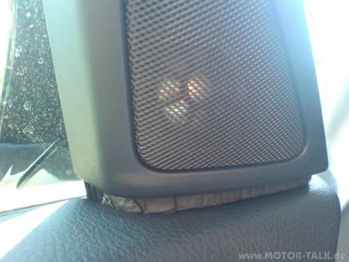

ich habe vor kurzem eine Probefahrt mit dem neuen 5er unternommen. Mir ist jedoch äußerst negativ die viel zu klein dimensionierte Verkleidung (siehe Foto) an den beiden Fronttüren aufgefallen. Es ist scheinbar kein Einzelfall. Ein weiterer Vorführwagen hatte das gleiche Problem. Mich würde interessieren ob es bereits ausgelieferte F10er gibt bei denen das Problem behoben ist. Mein Freundlicher konnte mir dazu nichts sagen...
Gruß,
Morkwart
Das Problem mit dem Spalt zwischen Türverkleidung und Spiegeldreieck (Lautsprecher) hatte ich auch. Auf der Fahrerseite schlimmer als auf der Beifahrerseite. Scheint eine Nachlässigkeit beim montieren zu sein, da dieser nicht an jedem Fahrzeug gleich oder überhaupt vorhanden ist. Ist ganz leicht zu beheben, so dass der Spalt praktisch auf Nullmaß reduziert wird. Einfach mit beiden Händen die Spiegeldreiecke im oberen Bereich, wo die Seiten in einer Spitze zusammenlaufen mit beiden Händen packen und das ganze Kunststoffteil mit etwas Kraft in die endgültige Position schieben. Sollte jeder selbst hinbekommen. Sitzt bei mir jetzt Bombenfest und es ist kein Spalt mehr zu sehen. Könnt es ja mal ausprobieren und berichten.
Gruß Khujo

den Spalt hatte ich leider auch. Meiner ist EZ 25.03.11. Ich denke, dass hier der Fehler bei der Montage und der anschließenden Qualitätskontrolle liegt. Ich jedenfalls habe das Problem selbst gelöst. Die Plastikumrandung Richtung Türverkleidung ziehen und anschließend mit einem doppelseitig klebenden Karosserieband an der Tür ankleben.
Wenn man nur die Leiste vorzieht und nicht anklebt, rutscht diese immer wieder zurück.
Bei mir jedenfalls hält diese Methode bis heute und der Spalt ist vollständig weg.
Klaus

Ich weiß nicht, wie ich in das Bild Pfeile einarbeiten soll.
Ich versuche mal das genauer zu beschreiben.
Man muß mit den Fingern unter die Leist fassen und zwar da wo der Türdichtgummi ist. Dann zieht man die Leiste in Richtung Türverkleidung, so dass der Spalt verschindet.
Da muss man schon ein bisschen kräftig ziehen.
Jetzt klebt man unter die Leiste ein Doppelseitiges Klebeband um die Leist in dieser Position dauerhaft zu fixieren. Ich habe ein Klebeband von 3M. Mit solchen werden z.B. Zieleisten angeklebt.
Nur mit dem Klebeband bleibt die Leiste in der Position. Ich habe noch einmal 2 bessere Bilder angehängt.

Du muß die komplette Kusststoffleiste, an der die Laustsprecherabdeckung dranhängt, in Richtung Türverkleidung ziehen. Die Lautsprecherabdeckung selber kannst Du nicht verschieben. Da ist kein Spiel vorhanden.
Diese Leiste fixierst Du anschließend mit dem Klebeband.

Hallo und Danke ks220cdi!
Ich habe es probiert und kann bestätigen, dass es funktioniert, der Spalt ist weg. Mal sehen, wenn es auch so bleiben wird.
Jetzt weis ich, dass wenn mein neuer 535d 6/2011 noch den Spalt hat, kann ich den selbst nachbessern🙂

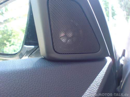

So, war also heute beim 🙂 Der Spalt ist zwar noch nicht ganz verschwunden, aber es sieht um Welten besser aus als vorher.
Nach Auskunft vom Meister ist die Angelegenheit kein PUMA Fall. Obwohl es immer mehr Beanstandungen gibt bekommen die Händler keine Unterstützung aus München. Die Sache hat nur einige Minuten gedauert, aber man wollte mir nicht genau erklären wie sie es gemacht haben. Egal, Haupsache der Spalt ist nicht mehr vorhanden und es bleibt auch so.
Anbei mal zwei Bilder (vorher/nachher) zum Vergleich.

Gerade die Erklärung wäre natürlich interessant, damit man andere Händler aufschlauen kann, bevor diese laienhaft an der Verkleidung herumdoktorn.
Mein Spalt ist nicht so groß, wie Dein Ausgangsbild, aber größer, als Dein aktuelles Bild.
