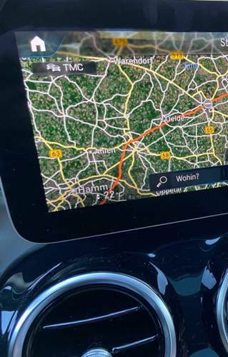

Verkehrszeichenassi: Funktioniert nach Softwareupdate nach wie vor nicht zu 100%. Ich bekomme im Mediadisplay in der Navikarte unten links die Verkehrszeichen auch mit den Einschränkungen und/oder Überholverbot angezeigt, allerdings nimmt das System nur ca. 70% der Verkehrszeichen war. Es werden doch noch recht viele Verkehrszeichen, die absolut frei stehen, nicht verdeckt oder in einer Kurve stehen trotz besten Licht nicht erkannt. Allerdings sehe ich es als deutlich größeres Manko, dass ich die Verkehrszeichen nicht im Instrumentendisplay, sprich im natürlichen Gesichtsfeld anzeigen kann. Wie oben geschrieben sehe ich die Verkehrszeichen aus dem Assistenten nur im Mediadisplay in der Navikarte. Sobald ich z.b. auf Radio bin ist die Anzeige dann logischerweise weg. Habe alles nach Anleitung probiert ohne Erfolg. Kann jemand berichten ob wo er die Anzeige hat oder ob es überhaupt nur vorgesehen ist, die Anzeige des Naviassistenten nur im Mediadisplay und da dann in der Navikarte anzuzeigen. Das wäre dann aber sowas von unlogisch.
Anbei Bilder der Anzeige wie eine zeitlich begrenzte (8h bis 16h) Geschwindigkeitsbegrenzung im Instrumentendisplay zu sehen und im zweiten Bild im Mediadisplay sowie eine Begrenzung mit Überholverbot (3. Bild, ja unscharf aber mein Beifahrer war nicht ganz so bei der Sache😉)
Wie sieht das bei Euch aus. Bekommt Ihr die Anzeige der aus dem Assistenten korrekt in´s Instrumentendisplay? Und wenn ja wie.
