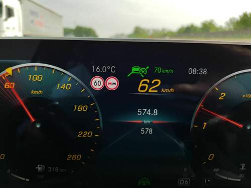

da es anscheinend hier auch mehrere User gibt die zum Kreis der Betroffenen gehören mache ich mal ein Thema zum Verkehrszeichenassistenten auf. Hier nochmals mein Eintrag an anderer Stelle zum Start der Diskussion:
Verkehrszeichenassi: Funktioniert nach Softwareupdate nach wie vor nicht zu 100%. Ich bekomme im Mediadisplay in der Navikarte unten links die Verkehrszeichen auch mit den Einschränkungen und/oder Überholverbot angezeigt, allerdings nimmt das System nur ca. 70% der Verkehrszeichen war. Es werden doch noch recht viele Verkehrszeichen, die absolut frei stehen, nicht verdeckt oder in einer Kurve stehen trotz besten Licht nicht erkannt. Allerdings sehe ich es als deutlich größeres Manko, dass ich die Verkehrszeichen nicht im Instrumentendisplay, sprich im natürlichen Gesichtsfeld anzeigen kann. Wie oben geschrieben sehe ich die Verkehrszeichen aus dem Assistenten nur im Mediadisplay in der Navikarte. Sobald ich z.b. auf Radio bin ist die Anzeige dann logischerweise weg. Habe alles nach Anleitung probiert ohne Erfolg. Kann jemand berichten ob wo er die Anzeige hat oder ob es überhaupt nur vorgesehen ist, die Anzeige des Naviassistenten nur im Mediadisplay und da dann in der Navikarte anzuzeigen. Das wäre dann aber sowas von unlogisch.
Anbei Bilder der Anzeige wie eine zeitlich begrenzte (8h bis 16h) Geschwindigkeitsbegrenzung im Instrumentendisplay zu sehen und im zweiten Bild im Mediadisplay sowie eine Begrenzung mit Überholverbot (3. Bild, ja unscharf aber mein Beifahrer war nicht ganz so bei der Sache😉)
Wie sieht das bei Euch aus. Bekommt Ihr die Anzeige der aus dem Assistenten korrekt in´s Instrumentendisplay? Und wenn ja wie.

Anzeige von Zusatzschilder auf der Tachoseite, funktioniert einwandfrei (auch Überholverbot), s. Bild, anbei.

@Seppi123 vielen Dank. Genau das hätte ich gerne für mein 10/18 a Klasse. Du hast nicht zufällig auch das Head Up Display und kannst was dazu sagen ob die Verkehrszeichen ebenfalls dort angezeigt werden?
Hi Troubadix, leider nein

Ich meine, das Überholverbot wird auch im HUD angezeigt. Kann aber gerne noch mal in den nächsten Tagen checken
Hat jemand eine a Klasse mit Baujahr < 10/18 die beide Verkehrszeichen im Kombiinstrument anzeigt? Laut der Hilfe soll das ja gehen
Da landen wir wieder beim Anfang des Themas. Scheint bei den ersten Modellen nicht zu gehen. Ich war mehrfach aus andren Gründen in der Werkstatt und habe verschiedene Softwareupdates auch wg Stereokamera erhalten. Tut sich aber nichts in der Richtung Anzeige Verkehrszeichen. In wenigen Wochen gibts dann ein Bauzustand 07/19 mal sehen was da dann geht

Das geht dann schon wie es sein sollte. Schau die dem Beitrag von seppi an.

Meine A Klasse ist von 7/2018 und die zeigt teilweise auch die Zusatzinfos im Kombiinstrument an...allerdings nicht immer.
