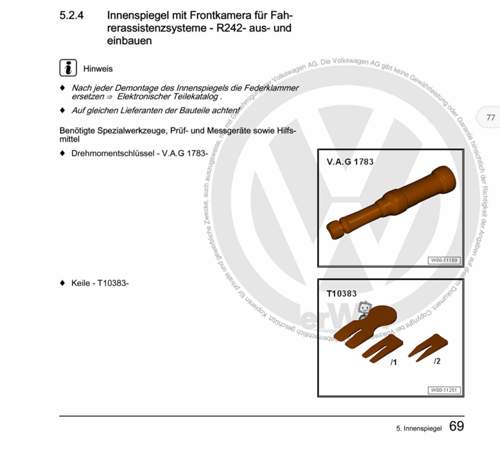

Guckst Du hier die Anltg. für den Spiegel mit Kamera.
Die anderen Spiegel, manuell oder nur Regensensor kannst Du ansonsten selbst bei erWin gegen geringe Kosten herunterladen.
Beachten:
Die „Federklammer“ muß nach jeder Demontage ersetzt werden, also vorher besorgen.
