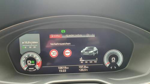

Ein interessanter Fred. Habe mal auf die VZE geachtet und folgendes beim FL MIB3 festgestellt:
alles im Stadtverkehr,
-Baustelle auf einer Hauptstraße, Beschilderung 30 und Überholverbot (ÜHV) wird erkannt (siehe Foto).
-30er Schild mit ÜHV, tageszeitbegrenzt: innerhalb der Tageszeitbegrenzung wird 30 und ÜHV angezeigt; außerhalb der Zeitbegrenzung wird beides ignoriert und weiterhin 50 angezeigt.
- 30 und darunter Meterangabe: wird angezeigt und springt nach der Strecke wieder auf 50.
Bin zufrieden mit der Funktion.

Die zeitliche Begrenzung kommt von den Navi Daten und nicht vom VZE nach meines Wissens. Nur andere Zusatzschilder erkennt er (Regen, Pfeil).
@FrankBiela
Ich wohne auch in einer 30er Zone. Da macht er das immer brav. Daher meine ich das auch, das diese Zeitlichen Dinge aus den Navi Daten kommen.
