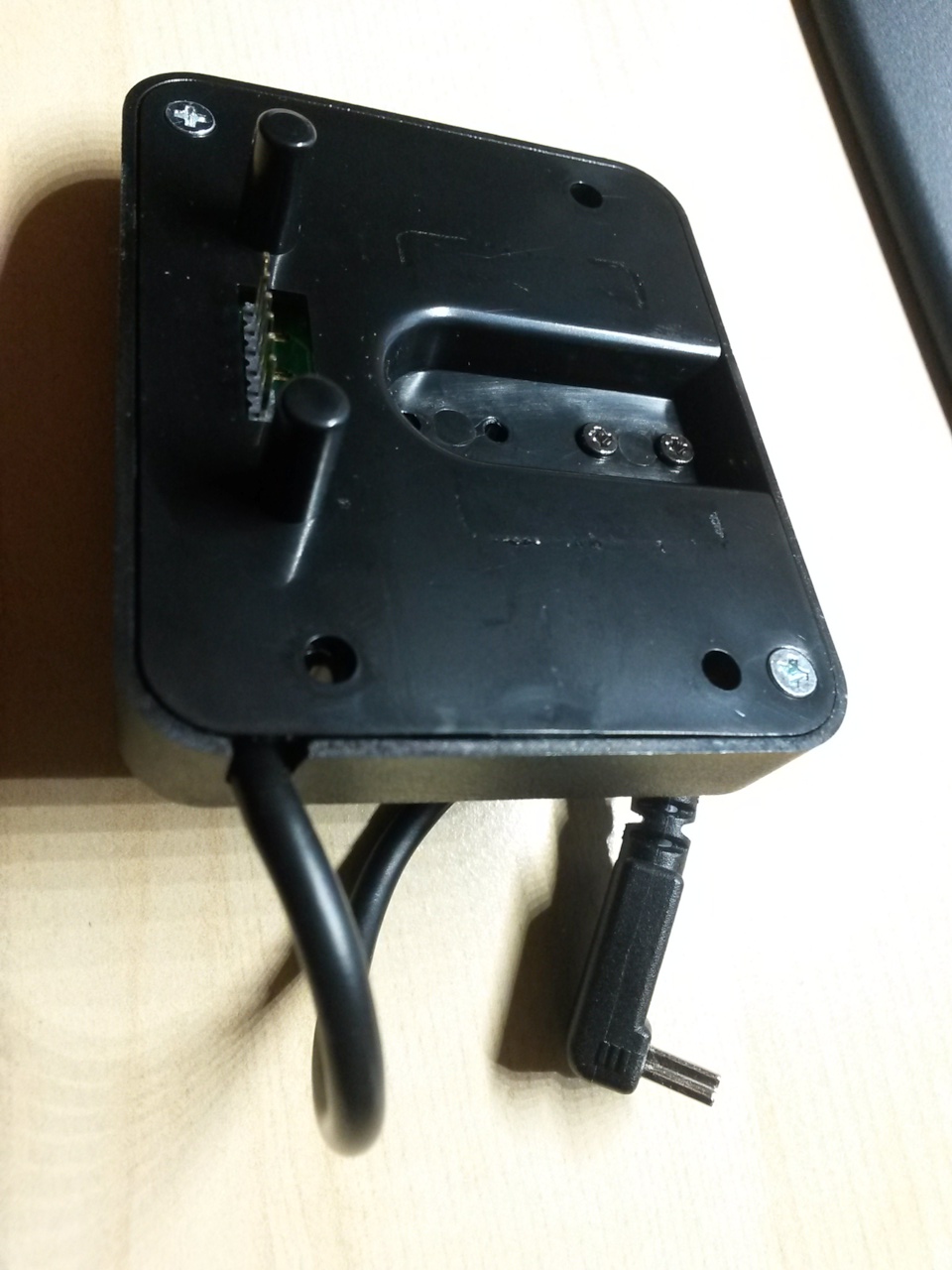

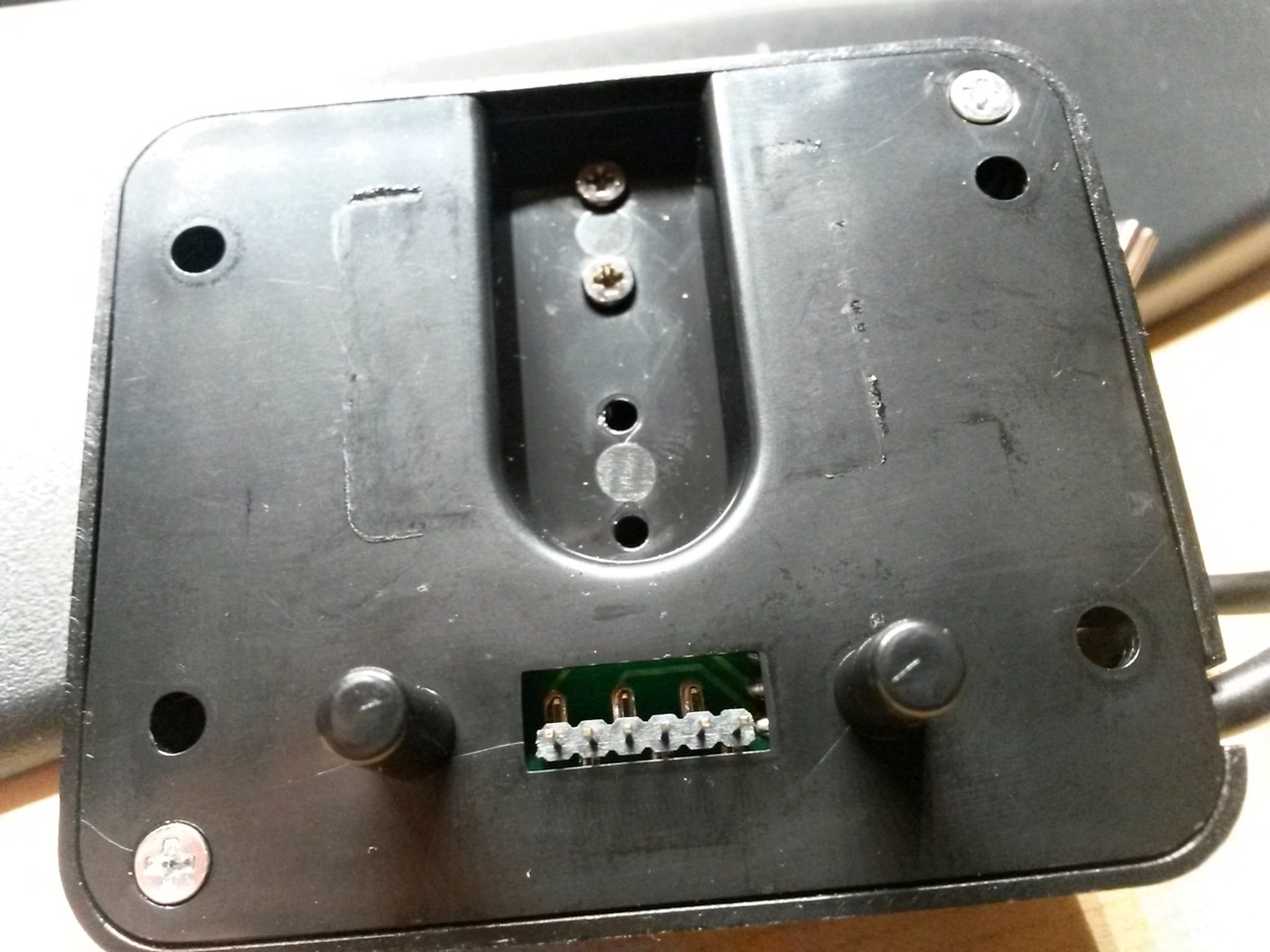

habe mir mal abgeschraubt mir mal genauer angesagt, leider sind die Vergleichsbilder von Kimmerle nicht gut erkennbar!
Hier die Bilder:
https://data.motor-talk.de/.../navi-a-786185858583043143.jpg
https://data.motor-talk.de/.../navi-b-8962743458195147754.jpg
https://data.motor-talk.de/.../navi-c-5892608238523131119.jpg

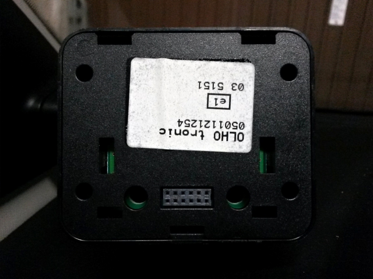

Ich weiß nicht ob meins mit oder ohne TMC ist. Vielleicht kann jemand hier prüfen? Danke!
Wuffi
Navi-a
Navi-b
Navi-c
Ruf doxh einfach mal bei Olho tronic an. Die können dir das anhand der Modell-/Typennummer am zuverlässigsten sagen.
habe mal meinen adapter abgemacht und ich denke das du den falschen hast. meiner hat zwei reihen mit pins, deiner so wie ich das sehe, nur eine! habe extra noch den sockel von der halterung fotografiert, die sind ja gleich. somit dürfte es dann definitiv am adapter liegen. nun hast du alle nummern, kannst das ausdrucken oder mit dem handy zum ffh.
gruß
20170105-095335
20170105-095418
Ah, vielen Dank! :-) Also hat Ford mir damals den falschen Adapter geliefert. Hoffentlich geht das noch nach knapp 4 Jahren.
das glaube ich eher nicht. wirst wohl nicht umherkommen einen neuen zu kaufen. bei kimmerle kannste den ja bestellen. alternativ auch mal in der bucht schauen. gibt ja vllt auch gebrauchte.

PS: Hab gerade Info vom FORD Händler bekommen, es gibt nur eine Version von der Halterung und diese sei mit TMC und Ladefunktion! Warum die Pins ein- oder zweireihig ist, hat er keine Erklärung dazu.
heute vielleicht, aber ich meine das es damals zwei varianten gab, liegt ja 3.5 jahre zurück. könnte sein das ich das auch mit dem tomtom-adapter verwechsle. da gibbet mit/ohne. trotzdem wird es an deinem adapter liegen, bin ich überzeugt von. und ich habe das nüvi 2595.
gruß
edit: wenn du mal das beispielbild von kimmerle speicherst und es vergrößerst, siehst du das auch deren adapter 2 reihen mit pins hat.
