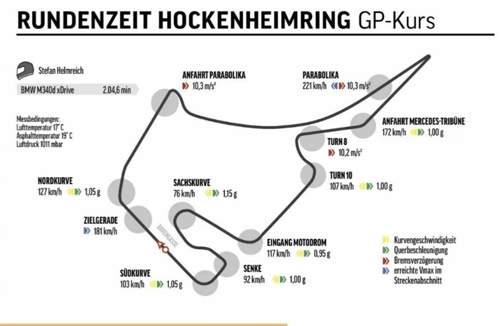

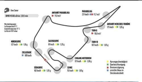

So hier noch bisschen Zündstoff für angeregte Diskussionen
Uwe Senner und Stefan Helmreich von sport auto. Bestes Fachmagazin weit und breit. Habe ich seit den 80zigern abonniert. Das Ergebnis überrascht mich allerdings nicht. War doch irgendwo klar, dass der i performanter ist.
@GTDennis schrieb am 7. November 2022 um 17:59:40 Uhr:
Das ist mal richtig interessant, danke fürs Teilen! Interessant ist, dass die Temperatur für den Benziner etwas vorteilhafter war 🙂
Von deutlich "performanter" würde ich nicht sprechen: 34PS mehr und nur 3 Sekunden schneller bei 9°C weniger Außentemperatur.
Bei den Temperaturen sind die 9°C weniger eher nachteilig......Reifengrip. Ich finde 3 Sekunden schon deutlich. Aber letztendlich entscheiden kaum die Rundenzeiten für welchen man sich entscheidet. Rundstrecken-Asse sind beide nicht....und müssen sie auch nicht sein.
Bei 9°C beträgt die Luftdichte ca. 1,25kg/m3, bei 17°C schon nur noch 1,20kg/m3. Bei einem Turbolader, der mit >20000 U/min die Luft verdichtet, ist der Unterschied garnicht so ohne 😉 Die Reifen wurden mit Sicherheit warm gefahren bei so einem Test, da ist der Unterschied dann eher marginal.
Der Unterschied ist deutlich(!) geringer als ich gedacht hatte. Der 40i nimmt dem 40d bei stupiden 0-200km/h ja schon knapp 3 Sekunden ab. Der Heizöler macht sich erstaunlich gut bei diesem Vergleich. Top!
Ich finde interessant, dass die gleichen Kurvengeschwindigkeiten gefahren wurden. Der 340i beschleunigt nur schneller, weil er leichter ist. Ich hab mal Danke gedrückt, wenn sonst keiner macht 🙂
