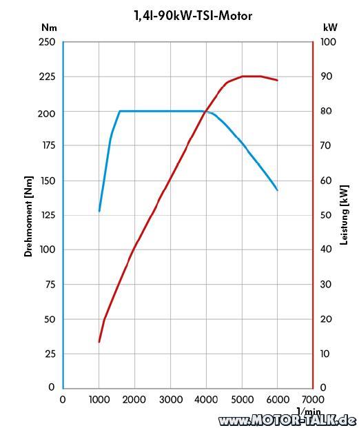

Ihr müsst die Benziner auch mal drehen und nicht nur zwischen 1.500 und 2.000 upm herumgurken, wenn es euch gefühlt zu wenig ab geht... Sonst ist es ja klar, dass man von der Leistung nichts merkt. Das Benziner-Drehzahlband ist eben größer. Das ist aber keine Schwäche, sondern eine Stärke.

Die Frage ist was du unter drehen verstehst 😁 Ab 4000 macht der nur noch Krach aber vorwärts geht da nicht mehr viel. Seine Stärke ist wohl eher das er konstant bis 4000 beschleunigt und die NM hält, daher fühlt er sich aber nicht so "brutal" wie ein Diesel an 😉
Der 1.4T hat ein wenn auch kurzes Leistungsplateau von 5.000 bis 5.500 upm:
http://www.motor-talk.de/.../Attachment.html?attachmentId=466369
Fast die gesamte Leistung (97%) werden von 4.500 bis 6.000 upm erreicht. Wenn der Motor warm ist und man die Leistung braucht würde ich den ordentlich drehen.
Schau dir an wann die NM abfallen und genau dann schaltet man in der Regel auch weil es gefühlt eben null Schub mehr gibt, Turbo am Ende seiner Möglichkeiten, das er dann über die Drehzahl noch PS holt ist für einen Benziner völlig klar. Ich weiss nicht ob du den Motor schon mal gefahren bist, jedenfalls wird man den eher selten über den 4000 bewegen da er dann laut ist und es völlig unkomfortabel ist. Wie Austria sagt, man kann mit dem Wagen super cruisen, das geht perfekt mit dem Wagen.
Das was du merkst ist die Leistung bzw. die sich daraus ergebende Radzugkraft, nicht das Drehmoment...
Bei meinem 2.0T fällt das Drehmoment ab 5.000 upm auch linear ab. Trotzdem macht das Fahren gerade zwischen 5.100 und 6.000 upm am meisten Spaß, weil da die 200 PS eben konstant anliegen.
Der Schub ist bei den kleineren Motoren nur nicht so stark ausgeprägt.
