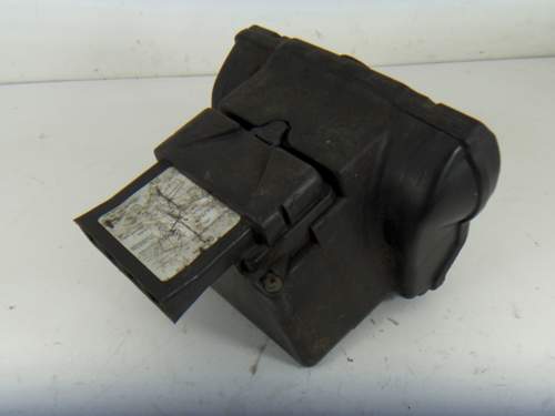

Wenn ich genau 2 der vier Lufteinlässe am Luftfilterkasten zuklebe läuft der Motor wesentlich runder und hält die Drehzahlen besser. Also ich tippe mal darauf, dass das Gemisch zu mager ist. Das mit dem Klebeband kann nun ja nicht die Lösung sein, aber leider kann man die Nadel bei dem Vergaser nicht einstellen. Kann ich stattdessen die Umluftschraube weiter rausdrehen?

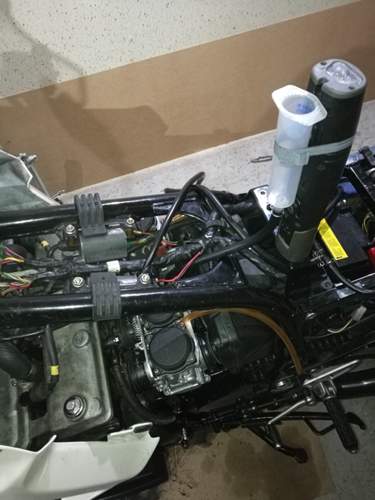

Zum Testen ohne Tank kann man sich einen Testaufbau mit Miniflasche oder Spritze bauen. Den offenen Unterdruckanschluss am Vergaser so lange verschließen.
Beispiel siehe Bild.
Werkstatt-Tank GPX600R

Mache mal bitte ein Foto von den lufteinlässen. Nicht das wir von unterschiedlichen reden.
Das mit dem Sticker meine ich. Da sind 4 Kanäle und 2 davon habe ich mit Tape zugeklebt.

Schaue mal von der Seite an den lufikasten vo der Vergaser ist. Es gab da mal ein Trend, dort Löcher reinzubohren.
