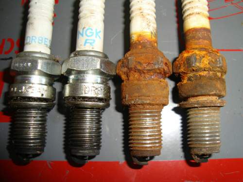

Aber diese Gummidichtungen waren am Zy. 3 & 4 wohl nach oben gerutscht, sodass die Kerzen schon leicht angerostet waren. (lade später noch Fotos von den Kerzen hoch)

Hier übrigens nochmal die angekündigten Bilder von den alten Zündkerzen. Zylinder 1-4 von links nach rechts.
Die mussten mal raus. Selbst die Auflagefläche war ja schon verrostet...
Die linke Seite sieht trockener aus. Der rechte Abflusskanal verstopft?
Sah nicht soo schlimm aus .... es geht schon mal schlimmer 🙂

@Jason2002 schrieb am 19. Mai 2017 um 11:23:56 Uhr:
Ach was. Etwas den Rost abklopfen, dann sind die wieder wie neu. 😁
