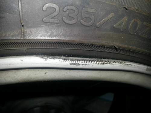

habe gestern Zahnriemen tauschen lassen und gleichzeitig die Winterfelgen montieren lassen. Als ich die Alufelgen auf dem Boden gerollt habe ist mir auf der Innenseite der Felge etwas unrundes aufgefallen. Beim Reifen montieren wird die Felge doch von 3 Spannpratzen auf der Maschine gehalten, ein 5-6 cm langes Stück der Felge war in dem Spannbereich gerade und mit einem Riffelmuster versehen. An zwei Felgen habe ich das o. g. . Seit langer Zeit kämpfe ich auch immer mit Vibrationen, das habe ich bisher auf die Reifen geschoben nie auf die Felgen. Sind bei anderen schon mal solche Sachen aufgefallen? Wie gesagt habe es auch durch Zufall entdeckt. Wird heute mal zu einem Reifenhändler fahren und fragen, das dumme ist nur das ich immer wieder mal woanders montieren lasse. Mit den Winterrädern ist die Vibration weg.

So,
wie versprochen die Bilder. ich hoffe man kann es einigermaßen sehen.
Wer Schuld hat kann nicht mehr festgestellt werden. Kann man sowas richten lassen?
Gruß Hardi

Ahhhh.... Jetzt verstehe ich es richtig! Ich dachte du meinst wirklich richtig innen an der Felge...
Dieses Schadensbild entsteht, wenn man über eine harte Kante drüber brettert und dann der Reifen bis zum Felgenhorn platt gedrückt wird! Das kann dir auch bei einem Schlagloch passieren oder oder oder...
Fakt ist: Die Felge muss mal zu einem Instandsetzer, wenn sie überhaupt noch reparabel ist an dieser Stelle. Rund wird die wohl leider nie wieder laufen... Tut mir leid...
(P.S.: Einfach fein weiter Steuern bezahlen! Irgendwann werden auch die Straßen in deiner Wohngegend mal wieder instandgesetzt... 😉 *Achtung Ironie*)

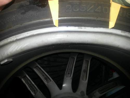

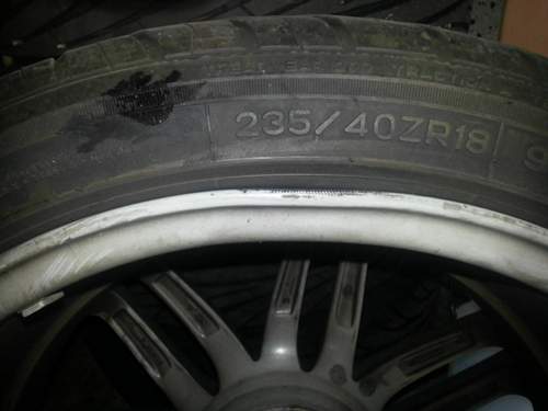

Dieses Muster ist fast über den gesamten Umfang der Felge verteilt (Spannarme die immer um 60 Grad versetzt sind). Bei allen 4 Felgen! Nur bei zweien ist die Verformung! Nur nicht so ausgeprägt wie auf den Bildern. Da ich das Fahrzeug ja nur selbst bewege bin ich mir sicher über nichts gebrettert zu sein. Ich vermute den letzten VW Betrieb als Verursacher, aber beweisen kann ich es nicht. Aber die Muster an den Montiermaschinen kann ich mir mal anschauen.

Die Spannarme greifen die Felge von außen, ein guter Monteur nimmt bei Alufelgen noch Kunststoff-Schutzbacken - sind aber bei modernen Maschinen und vor allem auf der Innenseite kaum notwendig. Und - wie schon angemerkt - weder schafft man es, mit den Spannbacken einer Montiermaschine die Felge zu verformen, noch ist das an Bild von fehlerhaftem "Hebeln" mit dem Montiereisen, da der Reifen normalerweise von der Vorderseite auf die Felge gezogen wird und nicht von der Hinterseite (welche auf den Bildern zu sehen ist). Das ist zu 100% eine Verformung durch sehr harten Bodenkontakt. Mal mit zu geringem Luftdruck gefahren und dabei Borsteine oder 30er-Hügel zu schnell genommen? So ein Bild kann man eigentlich nur mit viel zu niedrigem Luftdruck erzeugen.

Wie gesagt: Bei der relativ "kleinen"
Reifenflanke
reicht auch ein gröberes Schlagloch mit recht "spitzer" Kante aus... Im Auto sitzt du dann nur und murmelst so vor dich hin: "Oh, das war aber wieder ein großes Loch, hat ganz schön gerumpelt"
Das muss man dann nicht unbedingt merken oder wahrnehmen und damit in Verbindung bringen. Das passiert einfach. Ärgerlich ist es allemal... Aber wenn der Reifen nun mal kurzzeitig so gering belastet wird, dann kommt das halt vor.

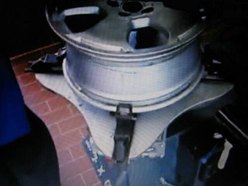

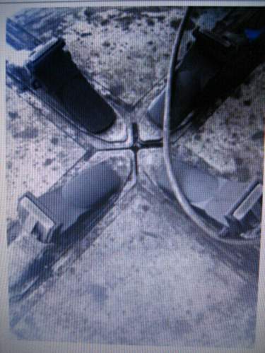

Es gibt doch möglich Felgen kaputt zu bekommen:
Siehe Text aus Google:
Das war ein schöner Banause. Der hat die Felgen von Innen gespannt? Der Junge hat gelinde gesagt KEINE Ahnung, wie man Reifen wechselt! Wenn immer es geht, spannt man Felgen am Felgenhorn von aussen. Die Spannbacken haben dann auch noch Kunststoffschützer drauf, damit die Alufelge nicht zerkratzt wird, Kunststoffschützer, welche regelmässig ausgewechselt werden müssen, damit die mit der Zeit anfallende Verschmutzung nicht zu Kratzern führt.
Von innen spannt man mittlerweile kaum mehr Felgen, vereinzelt bei verratzten Stahlfelgen kann man sich das erlauben, wenn man durch zu breite Reifen nicht am Felgenhorn spannen kann.
Wahrscheinlich ist die Wechselmaschine schon relativ alt und mit 18"-Felgen überfordert, sodass die Felge beim Aussenspannen durchgerutscht ist. Darum hat er dann die Felge von innen gespannt, denn mit den Zacken lässt sich mehr Drehmoment übertragen. Auch dürfte die Maschine keine Druckrollen für die Montage von Niederquerschnittsbereifung gehabt haben, das haben nur neuere Maschinen. Zur Sicherheit würde ich die Felgen auf Rundlauf prüfen. Die Innenspannerei und die manuelle Aufziehmethode können Alufelgen ernsthaft deformieren.

Ich bleibe dabei, Felgenhorn und die Form des Reifens passen exakt aufeinander und somit muss ein quasi "durchschlagender Erfolg" dafür verantwortlich gewesen sein... Egal an welcher Stelle man sowas im Straßenverkehr findet...

Wenn "der Reifenheini" wirklich von innen gespannt hat, wie soll denn dann Deiner Meinung nach eine Stauchung der Felge (=Eindötschung von außen, wie auf den Bildern eindeutig zu sehen, nicht Ausbeulung nach außen!) passieren?
