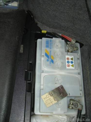

Die Sicherung ist an der Batterie
wenn du bei google "E36 verdeck öffnet sich nicht" eingibst findest du zwei sehr ausführliche Themen- und ein compendium (pdf) mit Fehlerlösungen ohne ende
bj 1993 325, sicherung an der battarie ???? Hab die battarie ausgebaut nur konnte keine sicherung finden

was ich nicht verstehe wo soll die sicherung im kofferraum sitzen ??? hab die ganze battarie ausgebaut keien sicherung gesehen komisch. lies mir das gerade alles durch dank dir
Ich mach dir n Bild.Muß eh runter,Lenkrad an der Limo tauschen.
Greetz
Cap
Das gelbe Fitzelchen da im Bild is die Sicherung.

Gib dir keine Mühe mit suchen. Die Cabrios aus der Bauzeit haben alle Sicherungen vorne im Kasten sitzen, aber nix im Kofferraum.

Wenn der TE net so sparsam mit den Infos umgehen würde, dann hätte er sich die Suchaktion auch sparen können.
Die Sicherung im Kofferraum gibt es nur bei vollelektrischem Verdecks. Ein 325i aus 93 hat soweit ich weiß kein vollelektrisches, sondern nur das halbelektrische Verdeck.
Also nur vorne im Sicherungskasten nachschauen und net gleich mit der Suche aufhören, wenn du die erste Sicherung gefunden hast, die unter anderem für das Verdeck zuständig ist. Es gibt soweit ich mich erinnern kann mehr als eine Sicherung vorne im Kasten, die für das Verdeck zuständig ist. Zumindest beim vollelektrischen ist das so.
Gruß, Esalet
vcalmeo hat ein 96er Cab mit teilelektrischem Verdeck und eine Sicherung bei der Batterie,ich hab sie selbst rausgezogen,weil das Verdeck Spinnereien gemacht hat.....kam das also erst später? 😕
