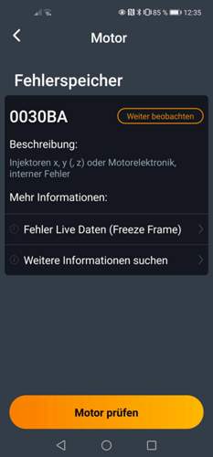

Ich wollte den Wagen kurz umsetzen, da ploppte Fehlercode 30BA auf. Lässt sich auch nicht mehr löschen. Passt das zusammen?
Mal die Masseverbindungen an den Injektoren überprüft? Die werden gern mal vergessen oder lösen sich.
Der kommt wenn dir einer der MOSFETs im Steuergerät abgeraucht sind.

Ist das denn nun ein Folgefehler oder kann dies auch mit meinem anfangs sporadischen Fehler zusammenhängen?
