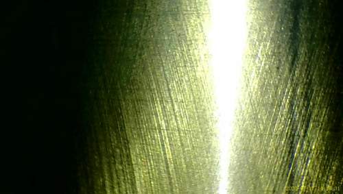

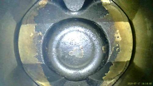

Mit einer Kamera habe ich in die Zylinder geschaut und Bilder gemacht, lade ich später hoch. Da sieht aber alles normal aus. Kompressionsdruck beträgt auch 14 bar
Eine Auswahl an Bildern aus den Zylindern. Sehen alle gleich aus, keine Beschädigungen zu erkennen. Ich werde jetzt nochmal die Ansaugbrücke abnehmen und diese mit Druck beaufschlagen (inkl. dem Flansch).
