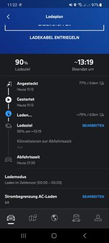

Was mache ich falsch? Abfahrtszeit 21:30, da erwarte ich mir, dass er so mit dem Laden beginnt, dass er um ca. 21:30 die 90% erreicht. Er fängt aber sofort mit dem Laden an und wäre bereits um 13:19 fertig. Das kann doch nicht im Sinne des Erfinders sein... (OS9)

Wo ist das Problem? Wenn er 13:19 Uhr fertig ist, dann sind 21:30 immer noch 90% im Akku.
Solange Du ihm kein Zeitfenster fürs Laden vorgibst, wird er immer sofort damit anfangen. Ich habe ihn z.B. so programmiert, dass er immer erst um 22:30 Uhr mit dem Laden beginnt, weil ich mit dem Stromlieferanten einen Doppeltarif mit günstigem Nachtstrom ab 22:00 Uhr abgeschlossen habe. Morgens ist er dann immer entsprechend geladen. Warum lädst Du nur mit 6 A, da hast Du die höchste Verlustleistung.
Also ich lade tagsüber zuhause auch meistens mit 6A , das entspricht ca 4,1KW.
Tagsüber leistet aktuell meine Solaranlage zwischen 2KW und 7KW (wenn mal ne Wolke kommt, eben weniger)
Bei 6A komme ich nicht oder nur selten in die Verlegenheit, daß ich Netzstrom beziehen muss, ggf gleicht der Akku im Haus den fehlenden Strom aus und holt den sich später wieder von der PV, wenn das Auto geladen ist. (Idealfall)
Damit ist auch sichergestellt, dass noch Reserven da sind für Backofen, Herd, usw.
Anders ist das natürlich, wenn ich extern lade und wenig Zeit investieren möchte oder über Nacht laden muss.

Je voller man die Batterie lädt, desto näher sollte das Ladeende mit der geplanten Abfahrt sein.
90-100% laden und dann stehen lassen sollte man vermeiden.

OK, d.h., wenn ich ihm ein Zeitfenster vorgebe, und sei es 00:00 bis 23:59, sollte es klappen?!
Kann es heute leider nicht mehr testen.
Ich habe z.Z. noch eine kleine PV-Anlage, aber die Ladeleistung von 1,4 kW (6 A) bleibt fast immer übrig 😉
