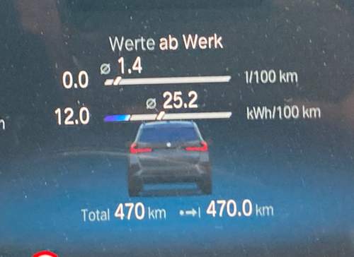

Ich habe derzeit bei meinem 30e den KM-Stand 470. Fahre laut App zu 89% elektrisch.
Stromverbrauch Durchschnitt 25.2kWh
Benzinverbrauch Durchschnitt 1.4 l/100

Im Eröffnungsbeitrag ist es dank Bild als BC-Anzeige erkennbar, das ist auch gut.

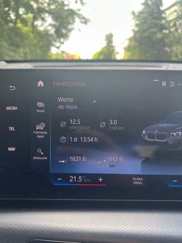

Guten Morgen zusammen, für die wirtschaftliche Betrachtung muss der geladene Strom gemessen werden. Bei mir waren es über eine Distanz von knapp 1000km 16,9 kWh/100km real und 13,7 kWh/100km laut BC zzgl. 3 Liter/100km. Der Benzin Verbrauch laut BC war mit meinem ermittelten Verbrauch exakt identisch.
Aktuell sieht mein Verbrauch seit Werk so aus, wobei die Art der Fahrstrecken einen großen Einfluss haben. Viele lange Strecken erhöhen den Benzin Verbrauch und senken den Strom, Kurzstrecken bewirken das Gegenteil (hier fahre ich ausschließlich elektrisch). Ist daher sehr schwierig zu vergleichen.
