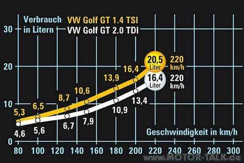

Der 2.0 TSI nimmt bei dem Tempo etwa so viel. Ein 2.0 TDI sollte etwa 3,5 ... 4 Liter weniger konsumieren.

Bitte nicht dieses ALTE und mit hoher Wahrscheinlichkeit weniger akademisch ermittelten Schaubild demonstrieren 😉
Aktuelle Tdi scheinen nicht weniger zu konsumieren, die Tsi schon 2 Generationen weiter durchaus. Dazu sind die Fahrzeuge windschnittiger und wenn man es glauben kann lachen die TGI Fahrer uns aus!

Beide Motoren müssen die demensprechende Energie bereitstellen. Einzig der höhere Energiegehalt von Diesel und der höhere Wirkungsgrad der Selbstzünder lässt hier den Verbrauch günstiger erscheinen.
Superbenzin 11,4 kWh /kg
Diesel 11,9 lWh / kg

Das mit den aktuellen TSI weis ich nicht so recht. Mein 2.0 TSI (2016) nimmt ca 17(+/-1) Liter pro 100km auf weitgehend ebener Autobahn bei aktiviertem Tempomat auf 200km/h. Der Verbrauch bei konstant 100km/h bewegt sich um die 6 bis 6,5 Liter pro 100km. Die Grafik zum 1.4 TSI 170PS dürfte übrigens aus 2006 stammen.
Das mit dem Verbrauch eines aktuellen Diesels sehe ich ähnlich.
Wie ich schon schrieb, 1,4l TSI EA211 bei Vmax 212km/h (nach Papier nicht Tacho) 17,Xl und der 1,5l EA211 EVO bei Vmax 210km/h(wieder nach Papier) 14,Xl. Jeweils E10. Tachowerte waren immer so 5km/h drüber(die Neuen sind ja genauer als früher)
Zum Vergleich mein 2010er 2l TDI im Golf 6 bei 209km/h (Papier) 12,Xl … mit Schummelsoftware. Die neuen TDIs brauchen etwas mehr, dafür ist die Karosserie vom G7 etwas sparsamer.
Da merkt man, dass Hubraum doch säuft und/oder der 2l TSI eben auch noch von älterer Bauart ist. Deswegen ist die Grafik von 2006 echt uralt.
Der 2.0 TSI ist nicht alt in seiner derzeitigen Generationstufe. Ggü 2006 ist das ja auch ein gänzlich anderer Motor.
EA113 (Golf V) versus EA888 Gen3 Golf 7.
Ich vergleiche gerade die Verbrauchswerte der EA211 TSI EVO über 200km/h, die niedriger sind als vom 2l TSI EA888 Gen 3 bei genau 200km/h. So gesehen ist EA88 Gen 3. sicher auch alt.
