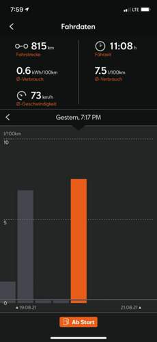

Wir sind gestern von Stuttgart nach Pisa gefahren…das Auto war bis zum Dach absolut vollbeladnen, vier Person, Fahrradträger mit eBike drauf. 815km gefahren mit einem Verbrauch von 7.5Lt/100km. Finde ich ganz in Ordnung.
Na Wahnsinn und das bei dem Leergewicht.
@DynamiteSpike schrieb am 22. August 2021 um 08:04:01 Uhr:
Und wie hoch war der echte Verbrauch?
Wir wissen doch das man dem BC noch einiges zurechnen muß.
73 km/h und über 11 h, da bin ich ja mit nem Caravan hinten dran schneller. Also mit max. 100 km/h in D und A, sowie 80 in I aber dann mit weit über 3t.😉

73km/h weil VIEL Stau in der Schweiz 😠
