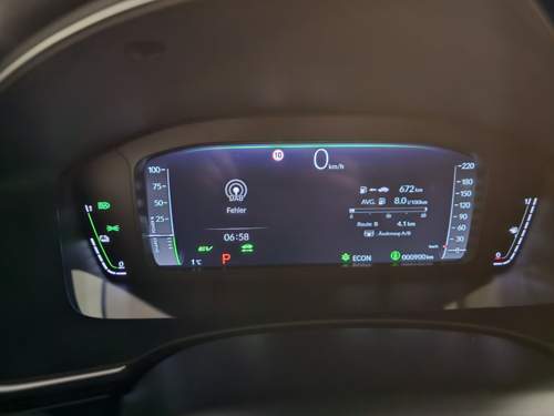

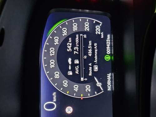

Das war eine Autobahn Fahrt mit Tempomat 130 kmh .
Ich bin überhaupt nicht begeistert davon.
1000033795
Ich glaube bei 130 verbraucht meiner nur etwas mehr. Waren viele Steigungen dabei?
@MadMax schrieb am 9. Dezember 2023 um 18:12:43 Uhr:
Das war die Strecke von Düsseldorf nach Halle Saale.
Also ein bisschen hoch und ein bisschen runter.
Jup

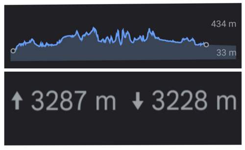

Wenn man bei Google Maps schaut:
Ca.Höhenmeter Düsseldorf - Halle (Saale)
