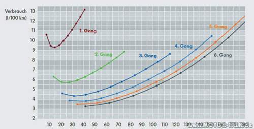

Ich seh' keine Gerade:
Tsi-verbrauch
Dieses Diagramm verleitet aber zu falschen Annahmen. Wenn ich bei Tempo 50 im zweiten Gang fahr, hab ich dem Diagramm nach einen Verbrauch von 6,7 Litern . . .
Unter welcher Last soll das sein? Wenn ich das Tempo 50 im zweiten Gang halte?
Und auf ebener Strecke, oder den Berg hoch?
Wenn ich mit 50 Sachen im zweiten Gang und Vollgas einen Berg rauf bretter, dann zeigt meine MFA ein Momentanverbrauch von 49 Litern . . .
Wenn es steil den Berg hoch geht, und der Motor kaum genug Kraft aufbringen kann, um da rauf zu kommen, dann ist es für den Verbrauch auch besser, 1-2 Gänge runter zu schalten. Das alles kommt in dem Diagramm nicht raus. Von daher wage ich zu behaupten, dass es bei einem unbedarften Betrachter zu falschen Annahmen führt.
Und Ihr meint nicht, dass allein zu Vereinfachungs- und Anschauungszwecken eine sehr flache Kurve (zumindest beim TSI-Bild so ab ca. 80 km/h) man mal dies als Fast-Gerade bezeichnen könnte bzw. darf?
Aber schön, dass dies bis jetzt das einzige Gegenargument meiner nicht sehr beliebten Verbrauchs-"Ausführungen" sind.
Vielleicht kann sich ja mal jemand die Mühe machen, meine Umschreibung bzw. "Einführung" der Geraden-Theorie zu suchen. Wahrscheinlichst habe ich da auch geschrieben, dass streng genommen keine Verbrauchsgerade gibt!
Rein physikalisch vermute ich, dass die Kurven durch die uneffizientere Verbrennung bei höheren Drehzahlen entsteht. Denn eigentlich alle Reibwiderstände (Luft, Motor, Geriebe, Reifen etc.) steigen quadratisch, bei 160 km/h also 4 mal soviele Widerstände, aber ja doppelte Geschwindigkeit - deshalb die vereinfachte Annahme einer Geraden!
Und meine "Stundenlöhne" in den verschiedenen Beispielen, erhöhen sich laut der Kurvendarstellungen teilweise recht deutlich!
Ich wollts halt bloß mal vereinfachen!!! So manch einem Leser hat dies wohl völlig zur Veranschaulichung gereicht!
Es wird meinen Fahrstil wohl nicht weiter beeinflussen - aber wirklich besten dank nochmal für die Kurven-Bilder!
Und übrigens unterscheiden sich in beiden Fotos die TSI-Verbräuche ja auch noch, was wohl schon allein durch die Messverfahren passiert sein kann.
Wenn du dich im Luftleeren Raum bewegst, dürfte deine Geraden-Theorie zutreffen (fast, bis auf einen geringen Reibungsverlust).
Da wir aber eine Atmosphäre haben, und der Luftwiderstand bei höherem Tempo im Quadrat ansteigt, brauchst du auch immer mehr Kraft, um diesen Widerstand zu überwinden, deshalb steigt der Verbrauch irgendwann ins Unendliche, je höher die Geschwindigkeit wird.

Rippa! Den Luftwiderstand habe ich natürlich berücksichtigt.
Zahlenbeispiel des WDR: 120 km/h 7,6 Liter, 80 km/h 5,3 Liter. Beides wahrscheinlich nur Tachowerte, da weder besondere Messgeräte/-Einrichtungen zu sehen und die Kamera Tachowerte bei genau 120 zeigt. Ich nehme jetzt wirklich keinen Taschenrechner, ich sehe auf Anhieb, dass das keine glatten 50 % sind - aber in etwa! Also in etwa!
Weitere Zahlenbeispiele aus der ersten hier geposteten Verbrauchskurve (die mit TDi und TSi).
100 km/h 6,5 Liter, bei 130 km/h 8,7 Liter. Also 30 % mehr Geschwindigkeit und 33,8 % Mehr Verbrauch.
80 km/h 5,3 Liter, 100 km/h 6,5 Liter.
25 % mehr Geschwindigkeit, 22,6 % mehr Verbrauch.
80 km/h 5,3 Liter, 150 km/h 10,6 Liter.
87,5 % mehr Geschwindigkeit, 100 % Mehrverbrauch.
Wäre hier der Verbrauch auch nur 87,5 Prozent höher, wären 9,94 Liter der Verbrauch - und ich finde, dass es natürlich eine Kurve ist, aber zur Überschlagsrechnung allemal ausreichend ist, eine direkte Proportionalität ab ca. 80 km "anzunehmen".
Erst will Niemand die Zehntel-Liter so genau wissen und nun auf einmal ist jegliche Vereinfachung gleich ein fataler Fehler!
Über Verbrauchskurven in den verschiedenen Gängen für meinen 80PSer würde ich mich sehr freuen!
@Rippa: Warum denn Verbräuche ins Unendliche?
Solange der Luftwiderstand sowie die restlichen Widerstände sich bei doppelter Geschwindigkeit nur vervierfachen, sich die Geschwindigkeit aber verdoppelt, brauch ich vereinfacht!!!! ausgedrückt auch nur die doppelte Energie-(Sprit-)Menge auf Strecke X!
Die Effizienz des Motors verschlechtert sich wie erwähnt bei hohen Drehzahlen - aber nun gleich bis ins Unendliche?
Im Übrigen wüsste ich nicht, warum ich meinen Golf nicht so effizient wie möglich bewegen sollte.
Vereinfachungen sind gut, aber die hier ist einfach nicht sinnvoll.
Das Teil is ne Parabel und die haut dir irgendwann nach oben ab.
Bis Tempo 160 kommt es vielleicht noch halbwegs hin, aber danach wirds extrem.

Das Auto wird so lange schneller, bis die vom Motor abgegebene Leistung der des Luftwiderstands entspricht, und dann geht nix mehr.
Und genau das ist der Grund, dass der Verbrauch bei hohen Geschwindigkeiten auch so extrem ansteigt. Das als eine Gerade zu deuten ist schlichtweg falsch.
Irgendwann kommt man in den Bereich, wo man mit 100 mehr-PS gerademal 3 km/h Geschwindigkeit rausholen kann. .
