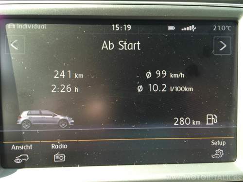

Der Golf R ist serienmäßig erst bei 262 km/h begrenzt und der Digitaltacho zeigt GPS-Werte an. Einfach mal ausprobieren, sofern Du einen R hast und es überhaupt testen kannst...
PS: Da Du so Bilder ja toll findest, habe ich auch eins angehängt. Bissel Spaß auf der Autobahn jenseits der 250 km/h, denn der R schafft auch deutlich über 250, respektive über 262 die er ab Werk fährt, wenn man es denn möchte. 😉
Sorry, aber das ist absoluter Blödsinn. Muss ich jetzt mal so deutlich sagen.
Der Digitaltacho ist minimal genauer als der analoge, aber lange nicht GPS-genau. Wenn ich Strich 100 km/h auf dem analogen Tacho fahre, zeigt der digitale 99 oder 100 km/h an. Gleichzeitig zeigt die GPS-Einheit ca. 95 - 96 km/h an....
Und der R ist offiziell bei 250 km/h begrenzt (steht auch nicht umsonst sowohl im Fahrzeugschein, als auch in den technischen Details von VW). Mag sein dass das auch mal 252 km/h wie im konkreten Fall sein können (wobei da auch Messtoleranzen ne Rolle spielen könnne).

Heute ist nicht der 1. April!
Danke für die Bemühung, aber mit dem von dir gemachten Foto kann ich leider auch nicht viel anfangen.
Du hast über 62 km eine Durchschnittsgeschwindigkeit von 101 km/h gehabt und dabei einen recht hohen Durchschnittsverbrauch von 21,4l/100km fabriziert. Jedem dürfte klar sein, dass du oft gebremst und wieder hochbeschleunigt hast, u.U. bis vmax. Das ist aber nicht reproduzierbar und daher nicht vergleichbar.
Was mich interessieren würde wäre der Verbrauch nahe vmax. Dass das im Großraum Hamburg nicht so leicht möglich ist (Verkehrsdichte, Geschwindigkeitsbegrenzungen) wie bei uns im Süden ist mir schon klar.
