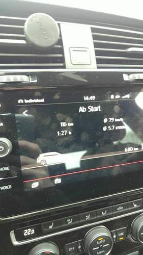

An die Verbrauchsspezialisten, die die Märchen der Hersteller noch unterbieten, jetzt gehts rund:
http://tinyurl.com/yddqqfce
Bild: Verbrauch nach 15 km LS und Rest auf der ebenen Autobahn A31. Super E10.
Fahrzeug: Normaler GTI, Handschalter, 225er 17 Zoll Sommerreifen. Klima manchmal an, Lüftung immer. Nur Tagfahrlicht, Radio immer, circa 30 Minuten Bluetooth-Telefonie, Sitzheizung aus. Tempomat zwischen 90 und 105 kmh, drei oder vier mal Vollgas für ein paar Sekunden.
Verbrauch gesamt: Nach nun 3500 km, also relativ repräsentativ: 8,2 Liter bei tendenziell zügiger Fahrweise.
