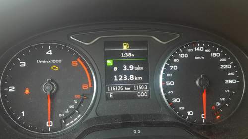

Hab das jetzt mal eine komplette Tankfüllung durchgehalten. 1150km mit einer Füllung.
Das ist aber kein GTD Cockpit
Schaut nach A3 aus
Der A3 Verbraucht auch nix. Der Freund von meiner Mutter fährt den auch mit 3,9. Konnte ich erst gar nicht glauben... Müsste der 1.6 TDI sein. Der macht aber auch keinen Spaß. Dann lieber mehr Verbrauch und einen GTD 😉
Wobei ich auch nur den 150ps Diesel habe und bei 4,7-5,4 schon sehr sparsam fahre. Weniger ist fast nicht drin. Das nur zum Vergleich, aber geht hier ja um den GTD. Also zurück zum Thema 😉

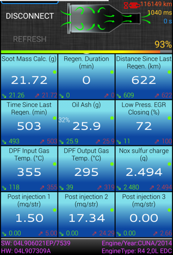

Nein das ist ein 184ps Diesel wie im GTD. CUNA.
