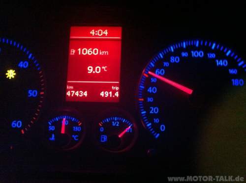

Ich habe zwar nur einen Alten Rumpel Pumpe Diesel mit 2,o +140 Pferdchen,aber ich freue mich jedes mahl,wenn ich Abends durch die Stadt kuller,mit 2 Pers.,205er Winterreifen,nahezu leer ,und mehr/wenniger ne grüne Welle und auf dem MFA+ dat hier sehe😉😉
bis denne😎
Nov-11
Nov111
...und vor Freude hast Du gleich einen Kopfstand beim Photographieren gemacht😁😁😁.
Original geschrieben von boratotte
Mahlzeit😉
bis denne😎
Da hast Du Dich sicher 300 km ziehen lassen. 😉
Der Verbrauch ist bei ihm so gering, weil ne Birne (immer noch) hin ist! 😉
