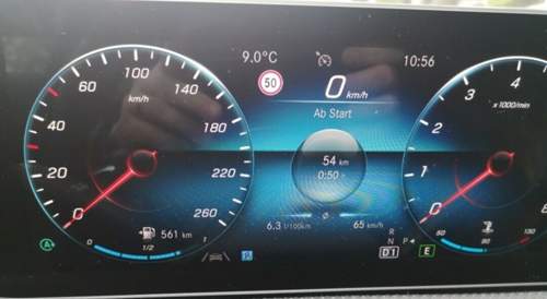

6,3 Liter heute (nach Dortmund) geschafft! 🙂

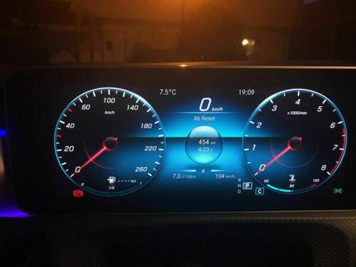

Ich weiß nicht, wie ihr das anstellt, aber das schaffe ich nicht mal ansatzweise. Langzeitverbrauch liegt bei mir jetzt bei exakt 9l/100km. Und hier meine gestrige Fahrt von exakt 100km bei 8.2l.
