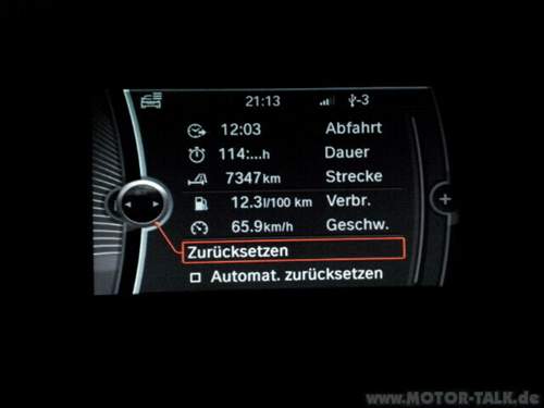

ich habe heute eine kurze "Verbrauchsfahrt" auf Video aufgenommen. Verbrauchsfahrt Betriebswarmer Motor, durch das Wohngebiet, kurz auf die Landstraße mit max. 80 km/h und wieder zurück. Sparsame Fahrweise in Stellung "Comfort+": 13L im Schnitt. Wie hätte ich anderes fahren sollen, um 8,x L zu erreichen? Anbei auch noch ein Foto vom Reise-Bordcomputer nach 7.300 km: 12,3L. Ist das normal oder ist der Motor defekt?
Danke für Eure Einschätzung.

Verbrauch-528ix
okay, du hast also Allrad, das bedeutet schon mal einen gewissen Mehrverbrauch. Aber gleich 4 Liter mehr das erscheint mir doch zuviel des guten. Du hast ja auch vorher ein Reset der Verbrauchsanzeige gemacht oder ?

ja klar, hab auf 0 gestellt gehabt. Sieht man nur nicht, weil nach dem Start zuerst die Check Anzeige erscheint. Während dem Anfahren sind es dann auf den ersten Metern um die 12 , die sich dann schnell verändern. Versuche morgen ein Video mit mehr Abstand und Tachoanzeige zu machen.
Günter
Zwar Touring und Allrad, aber trotzdem: ein dicker Hund für einen Vierzylinder!!

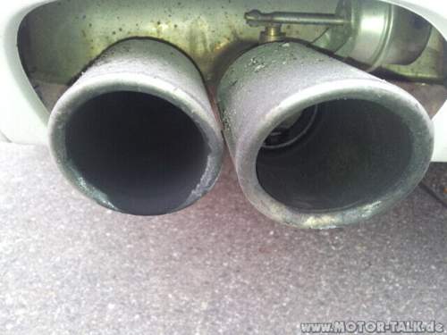

habe heute die Fahrt wiederholt und Tacho und Drehzahlmesser auf den Film gebracht, sowie das "Nullen" zum Start gezeigt. Verbrauchsfahrt 2. Wieder ein Schnitt von 13l. Weiterhin habe ich festgestellt, dass ein Auspuffrohr stärker verrußt ist, als das andere.
Hat jemand eine Idee, ob der Motor so ok. ist? Gemäß Händler ist er i.o. Kein Eintrag im Fehlerspeicher.

Verrußter Auspuff
Das eine stärker verrusste Auspuffrohr ist wohl normal. Da gibt es m.W. eine Klappe die bei bestimmten Betriebszuständen ein Rohr verschliesst.
Die Verbrauchswerte vom BC schau ich eigentlich nie an, da gibt es natürlich (Kaltstart...) extreme Spitzen, für mich zählt nur der berechnete Verbrauch von Tankung zu Tankung. Ich geh aber davon aus dass Du Deinen sehr hohen Verbrauch auch auf diese Art ermittelt hast.
Touring, x-Drive und das hohe Gewicht des F10/F11 treiben den Verbrauch natürlich schon nach oben.
Vielleicht hast Du auch noch Schaltgetriebe und sehr breite Reifen?
Trotzdem kann ich mir Deinen Verbrauch auch nicht erklären wenn angeblich alles i.O. ist.
Auf dem Bild sieht man es: Über dem rechten Rohr ist eine Dose (vermutlich per Unterdruck gesteuert) mit Gestänge und im Rohr befindet sich eine Klappe. Nur bei höherer Last öffnet diese. Das hat wohl Lärmschutzgründe und wird bei den
größeren
stärkeren Motoren von BMW schon seit einiger Zeit so gehandhabt.
Abgesehen davon ist in Deinem linken, hauptsächlich genutzten Auspuff extremst viel Ruß. Direkteinspritzer verbrennen zwar schlechter als Indirekteinspritzer, emittieren demnach mehr unverbrannten Kohlenstoff, aber das hier sieht ja aus wie ein uralter Ölofen. Für meine Begriffe läuft da etwas, zumindest zeitweise (z.B. beim Kaltlauf), mit der Gemischbildung schief. Würde auch zum sehr hohen Verbrauch passen.
Ja denke auch das da was nicht stimmt.
Streuungen gibts immer aber warm und bei 80kmh auf der Landstrasse sollte er dennoch keine 12 Liter brauchen 🙂
Würde BMW da eher Druck machen. Es mag schon sein das dein Auto zwar technisch okay ist aber z.b. die Motoreinstellung nicht passt. Es gibt ja sogenannte Grundsetups für die Motoren welche auch noch etwas angeglichen werden können. Damit laufen halt 1000 Motoren die im Werk vom Band rollen gut und 2 nicht so besonders .... Bei aller Fertigungsgenauigkeit gibts da halt doch noch gewisse Schwankungsbreiten. Sowas in die Richtung wäre bei einem Auto das techn. keinen Defekt hat zumindest vorstellbar.
Ob BMW dir da hilft ist so eine Sache ich hoffe es. Alternativ wäre ein Gang zum wirklichen Motorenenprofi in Erwägung zu ziehen um sich die Kennfelder etc mal anzusehen und ihn neu abzustimmen. (Da red ich jetzt aber nicht vom mtm oder abt 🙂 )
Auf dem Bild sieht man es: Über dem rechten Rohr ist eine Dose (vermutlich per Unterdruck gesteuert) mit Gestänge und im Rohr befindet sich eine Klappe. Nur bei höherer Last öffnet diese. Das hat wohl Lärmschutzgründe und wird bei den größeren stärkeren Motoren von BMW schon seit einiger Zeit so gehandhabt.
der Auspuff ist völlig normal so für nen Direkteinspritzer. Da reicht beim G6 schon 1 Tankfüllung für aus. Stahlfix wirkt Wunder.
