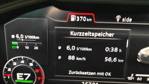

20% Stadt mit Stop&Go, 80% AB mit ACC auf Eco 130 km/h...
Img-1528
@DJBreezer schrieb am 22. Mai 2017 um 19:49:26 Uhr:
Das ist ein guter Wert. Da verbraucht ja mancher TDI mehr 🙂
Aber nicht auf der AB mit 130 km/h. Da steht dann sicher ne 4 vorn... 😉
mfg, Schahn
