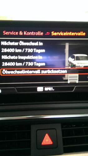

Kann eigentlich nicht sein, denn im Konfigurator werden 30.000km oder 2 Jahre angegeben!
Beim 2.0 TFSI ultra sind's auf jeden Fall 30.000er Intervalle.
Img-mt-2740183045012720316-imag0140
Der Wert wird aber abhängig vom Fahrprofil dynamisch angepasst, und das Intervall kann daher auch kürzer sein. Steht auch so im Bordbuch.

Es gibt aber auch noch den festen Ölwechsel-Service, dies steht auch im Bordbuch und im Audi Service Plan wird vom Audi-Übergabeservice auf der ersten Seite angekreuzt, welchen Service das jeweilige Fahrzeug bekommt. Da steht einmal "Ölwechselservice" und einmal "Ölwechselservice (flexibel)".

Mein damaliger B8 hatte dies auch. Im Werk abgeholt, 700 km nach Hause gefahren und Auto wollte nach 14.300 km lt Anzeige hin.
Da sagte mein Freundlicher damals auch: Japp, da stimmt was nicht und die haben es zurückgesetzt.

Bei meinem A6 war das so wenn ich den Ölwechsel selber übers MMI zurücksetzte , sprang er immer auf jährlichen Intervall (15000km) um statt Longlife
