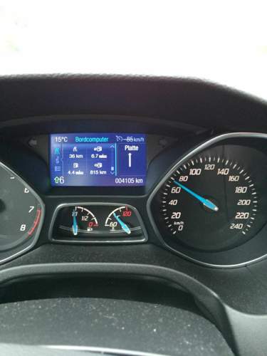

So, der 1,6 Eco kann sehr sparsam sein.
Das Foto ist von unserer Urlaubs-Rückreise aus Italien (Fernpass).
Aber das habe ich noch nie geschafft, 😁
750 KM bei 49 Litern ist mein Rekord, also ca. 6,5x echte.
Und nein, ich bin kein Verkehrshindernis, der Wagen läuft Spitze 225 und das regelmäßig 😁
bin ex Außendienstler und habe eigentlich einen "straffen" Fahrstil.
