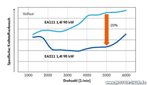

Im Endeffekt ist ja TSI - Leistung eines größeren Motors bedingt durch den Druck mit Verbrauchsvorteil des kleinen Motors bei max. Teillast. Verstehe es so dass der TSI bei Volllast säuft weil dann Benzin zur Turbokühlung mit eingespritzt wird.
Nein, der Tsi fettet nicht wirklich mehr an.
Wenn der Tsi viel verbraucht, liegt es daran dass viel Kraft in einem großen Auto umgesetzt werden. Aber nicht zur Kühlung verschwendet.
Bei welchen TSI ist das dann so?
@Klopapier9809 schrieb am 10. Mai 2017 um 13:41:22 Uhr:
Beim alten mit 122PS war das noch etwa so.
Vgl-1-4l-tsi-90kw-ea111-vs-ea211-184899074027186454
Danke, kann man das zum aktuellen 1.4 TSI irgendwo nachlesen?
Der EA211 ist der aktuelle Tsi. Die Praxis gibt dem Diagramm recht.
Die alten TSI, die 1.2er und 1.4er waren so. Die haben bei schnellerer fahrt deutlich mehr gebraucht. Die neuen 1.4er mit 150PS aber nicht mehr. Der Verbrauch steigt bei höheren Geschwindigkeiten nur normal an, so wie bei jedem Motor.
Wobei wohl der EA111 1,4l Twin auch schon nicht so stark anfetten muss. Übrigens gibt es auch hubraumgroße Motoren ohne Turbo die stark anfetten. Einer der älteren 3l Säuger im Audi ist so ein Kandidat.
