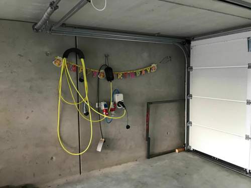

Nenne das Go-e nun mein Eigen. Als ich vor fünf Jahren meine Garage neu gebaut habe hatte ich schon den E-Gedanken im Kopf und nicht nur zwei 16A Steckdosen installiert sondern auch ein Leerrohr für eine Ladestation gelegt. Mein Fehler: 6quadrat wird eng im Rohr.
Zurück zum Go-e, lädt perfekt und meine Gattin freut sich über die Disco an der Anzeige. By the way warum sprecht ihr immer von 2 phasig? Rechnerisch komme ich von 2,3 auf 7,2 nur wenn ich mit 3 multipliziere. Drei Phasen zeigt das Go-e auch an der 16A Drehstromsteckdose an ( mit Originaladapter).

So das Go- E ist an der Wand. Was geht mich mein blödes Geschwätz von gestern an? Ich habe es an eine 16A Steckdose angeschlossen. Mein Plan die parallel liegenden 2,5 Quadrat zu einem 5Quadrat zu verbinden ist elektrisch nicht optimal. Löst sich ein Kabel geht die ganze Last über das verbleibende Kabel. Ja, ich hätte auch 6 16A Sicherungen verbauen können!!!
Ausschlaggebend war jedoch das kurze Kabel am Go-E Ladegerät. Eine 16A oder 32A Steckdose hat den Abgang nach vorn oder unten. Nach oben schließe ich aus weil keine Feuchtigkeit eindringen soll. Am Go-E geht das Anschlusskabel nach oben weg. Wie will man das Go-E an eine ein Meter hohe Steckdose anschließen ohne es nach unten Richtung Boden zu befestigen? In Verbindung mit dem 16A Adapterkabel ergibt sich die Möglichkeit das Ladegerät neben der Steckdose zu befestigen. Das ist dann wenigstens auf Aussenspiegelhöhe.

Hallo ihr Stromer.
Jetzt will ich noch das Bild nach schieben. Bitte wundert euch nicht, dass das Go-E nicht leuchtet. Die Kabel sind noch nicht im Verteiler aufgelegt.
