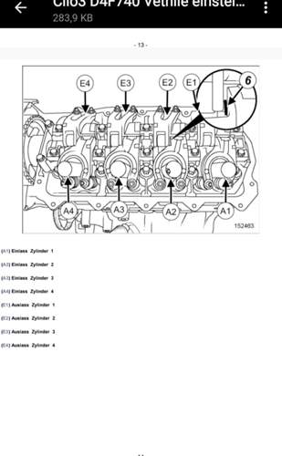

Ich muss bei mein Clio 3 Ventilspiele einstellen. Mir ist bewusst wie ich das Machen muss aber ich möchte gerne eine Anleitung z.B wieviel einzustellen ist und nach welcher reihenfolge.

Habe mal eine frage
Laut diese anleitung von dir @camelffm-2 Sind die Einlässe Hinter dem Motor? Und Laut Anleitung von hier sind die Einlässe Vorne am Motor?
Vorne = Wenn ich vor dem Wagen stehe.
Hmm was ist Richtig? Morgen früh werde ich alles nochmal abbauen und diesmal aber Richtig einstellen, und wie gesagt Ich habe 4 - 5x nachgeschaut um sicher zu gehen ob der Nocke einen Nut hat, das hat der nicht :)
Clio 1,2 75ps Ventile
Clio 1,2 ventile 75ps
Negativ, in der Beschreibung sind die Einlässe auch Vorne. Auf dem Bild sreht A1-A4 und E1-E4 wobei A1-4 die Einlässe sind und E1-4 eben die Auslässe. Französische Beschriftung halt, Da ist E der Auslass und A der Einlass.
Der Nocken selber hat keine Nut, die befindet sich wenn, zwischen den Nocken Einlass und Auslass auf Zylinder 2 also der dritte von der Steuergeheäuseseite aus. Ist aber auch als Bild in der Anleitung.
Die Nut ist nicht sonderlich Tief und auch nur schlecht zu sehen solange die Kipphebel da drüber sind.
Ich würde mit einem Endoskop Bilder von der Welle machen zwischen den Ventilnocken von Zylinder 2 und zum Vergleich von Zylinder 3 oder so. Ist da ein Unterschied sichtbar ist da wahrscheinlich eine Nut zwischen denNocken des Zylinder 2.

@xtrem89 schrieb am 20. April 2022 um 15:01:37 Uhr:
Ich habe so gemacht
Anleitung:
Nun werden nacheinander die Ventile eingestellt. Dazu das Ventil in der ersten Spalte der nachfolgenden Tabelle durch verdrehen der Nockenwelle maximal öffnen. Dann die beiden in der zweiten Spalte angegebenen Ventile einstellen.
Ventil öffnen - Einstellen
A1 - E3, A4
A3 - E4, A2
A4 - E2, A1
A2 - E1, A3
Ventile einstellen beim D4F , eine Geschichte voller Mißverständnisse ! :D
Ich bin ja nicht so , hier hast Du ein Bild wegen der Renault-Methode , oben stehen die Ventilspiele .
Ventile-einstellen-d4f

Ok bin mein fehler nun bewusst warum das so ist ..
Ich Habe beim Einstellen die ausslassventile anstatt zu öffnen geschlossen so das Auslass kipphebel nach oben wanderte anstatt runter um ventill voll zu öffnen !
Ich habs so gemacht:
A1 Kipphebel ganz nach oben gebracht und E3 A4 eingestellt. Und so weiter
Richtig ist also A1 Kipphebel nach unten bringen (ventil offen) und die ventile am E3 A4 und einstellen? Und so weiter nach der Reihe?

Die Nut ist wenn sie da ist Umlaufend. Das auf deinem Bild ist eine Einkerbung die nicht umlaufend ist.
0,27 und 0,38 geht so nicht einzustellen. Da würde ich dann die 0,25er und 0,35er Lehre nehmen. zwei oder drei Hundertstel machen bei einem so hohen Spaltmaß nichts aus.
Aber, das ist ja dann das Spaltmaß für die Nockenwelle mit Nut.
Ohne die Nut sind es 0,15 und 0,25. Das sollte auch keinesfalls unterschritten werden da der Motor sonst im Leerlauf unruhig läuft.
