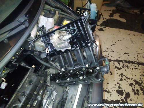

Hallo
Ich würde gerne die Ventile einstellen
Weiß einer vielleicht die Einstellmaße der Ventile von D4F 712 (Renault Clio 2 1.2 16v 75PS bj.2003)

Kommt drauf an welche Nockenwelle da drinn steckt...
Es gibt zwei verschiedene, eine hat zwischen den Kipphebeln vonEinlass und Auslass auf Zylinder 2 (bei D4F wird von der Getriebeseite aus gezählt !) eine Nut.
Ohne Nut ist das Ventilspiel Einlass 0,10 bis 0,17 Auslass 0,20 bis 0,27
Mit Nut ist es Einlass 0,25 bis 0,32 und Auslass 0,35 bis 0,42
Die Ventile werden nicht nach dem Prinzip Überschneidung eingestellt ! Also keinesfalls so wie bei VW oder Opel so das bei Schließen des Auslass und Öffnen des Einlass (Überschneidung) auf Zyl.1 der Zyl. 4 eingestellt wird sondern es wird nach eineer speziellen Tabelle nach Winkelgraden drehung der Kurbelwelle eingestellt. Es geht aber auch die Methode Auslass Offen.
Dabei wird der Motor gedreht bis das Auslassventil des Zylinder 1 voll geöffnet ist und eingestllt wird dann Einlassventil Zyl.3 und Auslassventil des Zyl.4
Weiter drehen bis Auslass Zyl.3 voll geöffnet ist und Einstellen Einlass Zyl.4 Auslass Zyl.2
Weiter drehen bis Auslass Zyl.4 voll geöffnet ist und Einstellen Einlass Zyl.2 Auslass Zyl.1
Weiter drehen bis Auslass Zyl.2 voll geöffnet ist und Einstellen Einlass Zyl.1 Auslass Zyl.3

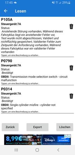

Habe fehler ausgelesen kam das raus
Werde kompression messen mal sehen

Der letzte Fehlercode (P0790) bezieht sich auf ein Automatikgetriebe.
Ist das ein Automatik ?
Wenn nein, schaffe Dir ein vernünftiges Diagnosegerät an.
Viele der OBD Tester die es im Netz zu kaufen gibt, haben eine Software dabei die bei Renault falsche Fehlercodes anzeigt.
DDT4ALL mit den entsprechenden Treibern für Renault und das Fahrzeug funktioniert, ist aber ziemlich Aufwändig bis man das alles hat und auch versteht.
PYREN wäre auch eine Software die Renault versteht.
Optimal wäre eine Renault CAN CLIP. Die kostet halt zwischen 100 und 200 Euros, je nach dem welcher Chipsatz da drinn steckt.
