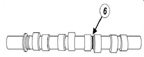

Ich muss bei mein Clio 3 Ventilspiele einstellen. Mir ist bewusst wie ich das Machen muss aber ich möchte gerne eine Anleitung z.B wieviel einzustellen ist und nach welcher reihenfolge.

Also ist doch keine Nut vorhanden?
@xtrem89 schrieb am 21. April 2022 um 11:04:16 Uhr:
Aber diese kerbung ist rundrum 4x vorhanden in abstände?
Sieht das da nach einer umlaufenden Nut aus oder nach Einkerbungen ?
Aber Du kannst das ja auch auf 0,25 und 0,35 einstellen. Das schadet nicht.
NW mit Nut
@xtrem89 schrieb am 21. April 2022 um 11:11:45 Uhr:
Meiner Ansicht nach hat die NW keine Nut. Aber 0,10 für die Einlässe und 0,15 oder 0,20 für die Auslässe ist definitiv zu Eng.
Sieht nicht umlaufend aus aber wie gesagt 4x ist diese einkärbung vorhanden mit abstände
Hier schau mal bitte kurz das kleine video an Bin echt unsicher 🙁 und muss das auto fertig kriegen stehe grade mit gedanken hier nur
https://youtube.com/shorts/89rMi2N330Q?feature=share
Warte noch ganz lieb auf antwort 🙂
Habe alles auf
0,25
0,35
Eingestellt mal sehen
Ja das in dem Video könnte die Andeutung einer Nut sein.
Genaues kann ich dazu erst sagen wenn ich die unterschiedlichen Abmessungen der beiden Nockenwellen rausgefunden habe und genau sagen kann woran man noch die Unterschiede erkennt außer an der Nut.
Die unterschiedlichen Einstellmaße müssen ja eine Begründung haben.
Ich habe leider auch noch einen Haushalt zu führen. Wäsche, Küche usw. Das hatte ich Heute halt mal an der Backe und konnte daher auch nicht Zeitnah antworten.
Mit einem größeren Spalmaß kannst Du jedenfalls weniger Falsch machen als mit einem zu kleinen.
Soo Läuft wie ein Uhrwerk 🙂 danke für eure unterstützung
Bitte gerne, und es freut mich sehr das der Motor nun Ruhig läuft.
