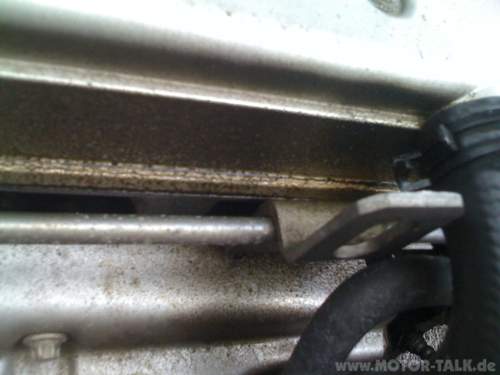

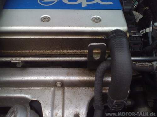

Hallo Astra Freunde!
Ich habe einen 2.0TURBO (200PS) und erst 40000km runter und habe das selbe problem!
Was soll ich mit dem deckel machen?? Neue dichtungen helfen nur wenig. Ja ich fahre auch ü250km/h aber das muss der Motor doch locker abkönnen!

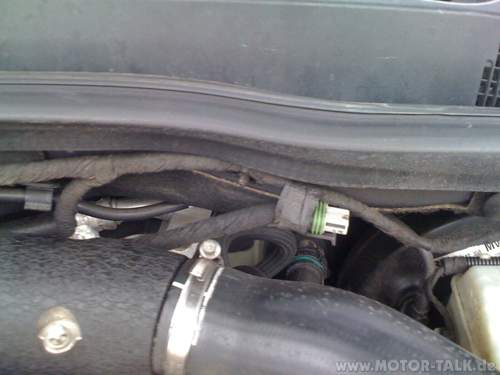

Hier nochmal ein paar fotos, und wozu sind diese "TOTEN" Kabel an der Spritzwand???
Deckel von vorne
Tote Kabel?
Deckel nah
also wie schon geschrieben bei mir war es damals ein undichter WDR der nockenwelle; das bild war das selbe und wie das bei dir ausschaut ist die verölung auch steuerseitig am schlimmsten. denk mal dadurch da vorne alles schön im wind sitzt und auch der lüfter ab und an mal läuft dann wid sich das schön verteilen das man kaum genau sagen kann wo das herkommt.
mach doch mal alles sauber und schau dann mal wo genau das herkommt... kann man vieleicht die ursache bzw undichte stelle besser eingrenzen.
