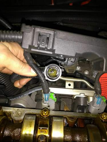

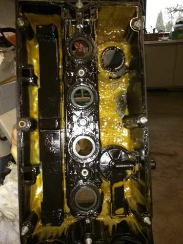

mein astea läuft etwas unrund und braucht etwas öl. nix dramatisches aber ich hab heute mal nachgeschaut und den ölschlamm gefunden. außerdem die ölrückszande in dem schlauch der zum ventildeckel führt.
über die sufu habe ich hinweise zu dem o.g. defekt bekommen.
könnt ihr mir das anhand der bilder bestätigen oder ist das zu unpräzise?
muss ich noch weiter fehlermöglichkeiten in betracht ziehen?
tauscht man hier nur die membran oder den ganzen deckel?
muß ich ggfs den gesamten anssaugtrackt reinigen?
viele grüße, christoph

Sieht die Emulsion wirklich so grün aus und fährst du nur sehr kurze Strecken ?
Das sieht mir eher nach Kühlwasser im Öl aus.
Mach mal ein Bild vom Ausgleichsbehälter, ob da auch schon Ablagerungen sind.

also die Bilder sind farbecht.
Ich fahre, in der Tat fast ausschließlich, Kurzstrecke.
Den ausgleichbehälter habe ich erst vor kurzem erneuert, der alte hatte keine Anzeichen von Öl. Auch der neue sieht i.O. aus. Wenn ich den deckel abnehme, kann ich auch kein öl erkennen bzw riechen.
der gelbe Ölschlamm wird dann wohl am vielen Kurzstreckenbetrieb liegen.
Solltest versuchen den Wagen immer wieder mal ne längere Strecke zu fahren...
o.k.,habe jetzt das öl gechselt. der druck am ventildeckel scheint normal zu sein. deswegen zunächst kein tausch. ich beobachte das weiter. besten dank schon einmal.

habe die membran gereinigt und keinen verbrauch mehr festgestellt...
