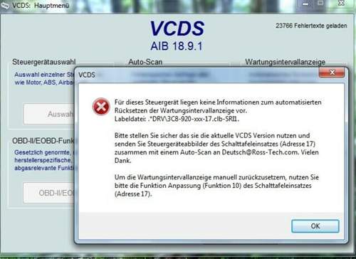

Ich fahre einen VW CC BJ 2012 und wollte auch die Funktion zum automatisierten Rücksetzen der Wartungsintervallanzeige nutzen. Leider kam da eine Fehlermeldung -> siehe Bild.
Ich hatte, wie beschrieben den AutoScan + STG-Abbilder an die Ross-Tech Adresse geschickt. Das ist nun fast 3 Monate her und ich habe keine Antwort bekommen. Weiß jemand was zu dem Thema? Ist das nicht vorgesehen? Ich kann doch nicht der Erste sein, der es bei einem so alten FZG versucht?
Ich habe eine Originallizens VCDS 18.9.1, läuft auf Win7.
Gruß Morris
Fehlermeldung
An diesem Thema ist man bei RT schon seit Monaten am Werken. Eventuell ist es im 19.06 Update enthalten. Verstehe aber nicht, warum die Frage hier und nicht bei einem der VCDS Foren gestellt wird.

Alternativ ist man auch gerne eingeladen das VCDServiceReset Tool in meiner Signatur dafür zu nutzen, für alle die sich nicht manuell durch die Kanäle kämpfen wollen...
