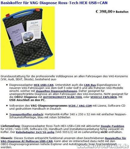

Deine Signatur sagt zwar "AI Multiscan USB+CAN (Hex-CAN USB)" aber ein HEX+CAN Interface und ein AI Multiscan sind nicht das selbe. Zur Handhabung des letzteren vielleicht mal AI direkt kontaktieren, vielleicht findet sich auch auf deren Webseite dazu etwas...
komisch, 🙁

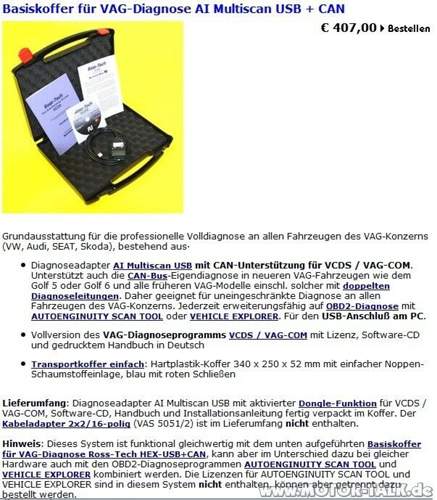

Ich habe damals den Basiskoffer von AI gekauft (siehe Anhang).
Da sollte er das doch können, oder?
Bin verwirrt 😕
Gruß Olli
Ai-multiscan-adapter
OK, ich befürchte, ich habe doch den Adapter gekauft, den ihr im Anhang seht.
Damit ist die OBD2-Diagnose leider nicht möglich ...... 🙁
Hmmm, naja, nutze ich halt die OBD2-Funktionen von VCDS 😉
Ich werde trotzdem mal den Support ansprechen, ob man nicht upgraden kann.
Danke für die Hilfe!
Gruß Olli

Klar, kein Problem.
Habe aber gesehen, dass ich doch den ersten Diagnoseadapter (AI Multiscan USB) habe.
Der zweite ist kein Multiscan.
Ich habe gerade mal den Support von AI angeschrieben.
Mal sehen, was die dazu sagen.
Gruß Olli
Also ich hab den
hab gerade gelesen ...Jederzeit erweiterungsfähig auf OBD2-Diagnose mit AUTOENGINUITY SCAN TOOL oder VEHICLE EXPLORER... wie soll das dann gehen?
Ja, das ist der Multiscan-Adapter, den hab ich auch.
Ich glaube, wenn du erweitern willst, dann musst du den einschicken und die bauen den Adapter um.
Gruß Olli

Hallo nochmal,
nun habe ich Antwort von AutoIntern bekommen:
"Auto-Intern GmbH
Herner Str. 299
Gebäude B29
D-44809 Bochum
Deutschland/Germany
Sehr geehrter Herr XXXXX,
um AutoEnginuity Scan Tool nutzen zu können, benötigen Sie eine Lizenz zumindest für das Basismodul dieser Software. Sie kostet EUR 129,00. Außerdem sollten Sie mit dem CAN-Erweiterungsmodul für OBD2 die Hardware aktualisieren, damit Sie Zugriff auf den CAN-Bus auch über die OBD2-Protokolle haben, denn seit Baujahr 2008 benutzen alle neu zugelassenen Fahrzeuge diese Datenleitung für die OBD2-Diagnose. Das Erweiterungsmodul kostet EUR 74,00.
Wir weisen darauf hin, daß das Basismodul der Software nur Generische OBD2-Diagnose erlaubt. Eine Erläuterung hierzu finden Sie auf unserer Website http://auto-intern.de/module-pagesetter-viewpub-tid-13-pid-8.html. Wenn Sie an Fahrzeugen anderer Hersteller als VW auch Diagnose im gleichen Umfang betreiben wollen, wie VCDS / VAG-COM sie für VAG-Fahrzeuge bietet, benötigen Sie das jeweilige herstellerspezifische Zusatzmodul für die sog. Erweiterte OBD2-Diagnose. Diese Zusatzmodule sind zur Zeit nur in englischer Sprache erhältlich.
Zur Zeit haben wir allerdings Schwierigkeiten mit AutoEnginuity Scan Tool, weil infolge von Änderungen im Programmcode nicht mehr alle Zusatzmodule einwandfrei mit unserer Hardware zusammenarbeiten. Wir verhandeln derzeit über eine brauchbare Lösung, würden Ihnen aber empfehlen, mit dem Kauf des Programms bis zur Klärung der offenen Fragen zu warten.
Mit freundlichen Grüßen
Auto-Intern GmbH
Im Auftrag
XXXXXXXXX"
Zitatende
Somit werde ich erst einmal abwarten, was dabei rauskommt.
Gruß Olli
