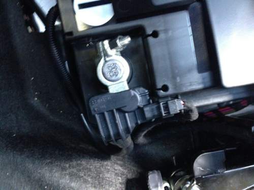

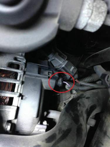

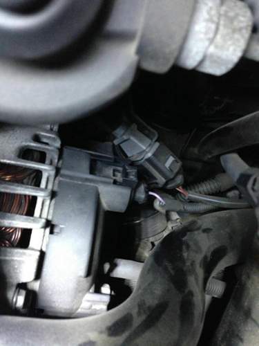

Hat jemand vielleicht einen Stromlaufplan vom A5?
So wie ich mir das denke und angeschaut habe müssten zwei Leitungen von der Batterieüberwachung J367 dann zum Diagnoseinterface J533 laufen (Pin 2 und Pin 11)?!
Eine Leitung müsste vom Generator (Lichtmaschine) zum J533 laufen (geht diese direkt zum J533? Hab ein Foto mit Markierung von dieser Leitung an der Lichtmaschine angefügt falls es die ist)?!
Stimmt das so, oder sind da noch Sicherungen oder Steuergeräte dazwischen?
Mein Plan ist jetzt mal das Steuergerät J367 zu tauschen, sollte das auch nicht funktionieren möchte ich eine provisorische Leitung vom J367 zum J533 legen und testen.
Sorgen macht mir noch die Leitung von der Lichtmaschine.

@v6-c4 schrieb am 14. August 2016 um 19:05:53 Uhr:
Das J367 hat vier Anschlüsse:
  • Batterie-Minus,
  • Fahrzeugmasse,
  • T2x/1: bis April 2009 direkt mit dem Anschluss A1 am Spannungsregler des Drehstromgenerators und dem Pin T20d/2 vom J533, ab Mai 2009 über Verbindung 3 (LIN-Bus) im Hauptleitungsstrang mit A1 und T20d/2 verbunden,
  • T2x/2: Batterie-Plus.
Dazwischen hängt nix.

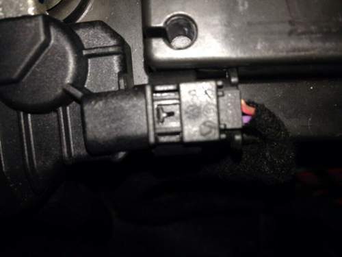

Also an meinem J367 bzw. von meinem gehen nur zwei Kabel ab, und von der Lichtmaschine eines.
Hast du dazu vielleicht ne Skizze?
Meiner ist BJ.02/2010.

@v6-c4 schrieb am 14. August 2016 um 23:36:05 Uhr:
Die Anschlüsse sind natürlich nicht alle am Stecker. ;)
Batterie-Minus liegt direkt am J367 (ist ja auf den Minuspol draufgeschraubt), das dicke Kabel ist die Leitung zwischen Batterie-Minus und Fahrzeugmasse und im T2x gibt's eben noch die beiden verbleibenden Leitungen. Violett/blau = LIN, rot/braun = Batterie-Plus.
Die LIN-Leitung am Spannungsregler ist auch violett/blau.

Hab mir noch mal Dein VCDS-Log angesehen.
Da funktioniert ja auch die Kommunikation mit dem Spannungsstabilisator (J532) nicht. Der Spannungsstabilisator hängt ebenfalls an Verbindung 3 (LIN-Bus) im Hauptleitungsstrang. Ich würde sagen, dass Du einen Kabelbruch hast, die Kommunikation mit dem Spannungsregler am Generator funktioniert schließlich (und diese läuft nicht über Verbindung 3). Wo sich die Verbindung 3 im Fahrzeug befindet, kann ich Dir leider nicht sagen, nur, dass es von dort eine Verbindung zu Pin 15 in der roten 17-fach-Steckverbindung T17e in der 6-fach-Kupplungsstation Fahrerseite (befindet sich direkt vor der Fußstütze hinter der Seitenverkleidung) gibt. Über Pin 15 läuft also die Kommunikation zum Spannungsregler, zu J532 und zu J367 (Direktverbindung zwischen J533 und Spannungsregler, Verbindung zu J532 und J367 über Verbindung 3 im Hauptleitungsstrang).
@v6-c4 schrieb am 15. August 2016 um 08:02:00 Uhr:
Erkennt das J533 nicht eigentlich auch einen Kabelbruch bzw. wenn dieses defekt ist müsste die Fehlermeldung nicht auch anders aussehen?
Am LIN hängt ja immer noch der Spannungsregler dran, so kann der LIN keinen Kabelbruch erkennen. Es fehlen halt nur zwei Busteilnehmer.

Das eine Kabel vom J367 zum J533 macht mir weniger sorgen, das würde ich denke ich am Interface schon alleine von der Kabelfarbe her finden.
Das Kabel vom J532 nach vorne macht mir da mehr sorgen :-( wenn ich genau wüsste welcher Steckplatz am J532 und welcher Steckplatz vorne dann wär es kein Problem es selbst zu machen.
@v6-c4 schrieb am 15. August 2016 um 20:35:49 Uhr:
Am J532 ist das Pin 11 im T12aa, das Kabel ist ebenfalls violett/blau. Du könntest zumindest die Strecke vom Stecker in der Kupplungsstation bis zum Stecker am J532 prüfen.
