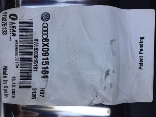

Hier mal der Komplette Auto Scan von gerade eben:
Freitag,12,August,2016,17:15:24:49293
VCDS -- Windows-basierter VAG/VAS-Emulator läuft auf Windows 10 x86
VCDS Version: DRV 16.8.0.1
Datenstand: 20160808 DS254
www.VCDSpro.de
Fahrzeug-Ident.-Nr.: WAUZZZ8T2AA051413 KFZ-Kennzeichen:
Kilometerstand: 117150km Reparaturauftrag:
Fahrzeugtyp: 8T (8T0)
Scan: 01 03 05 08 09 10 15 16 17 19 42 46 52 53 55 56 5F 62 72

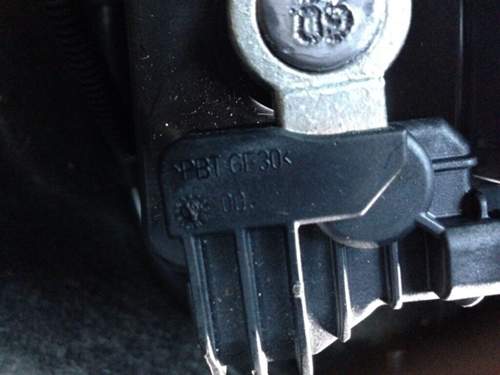

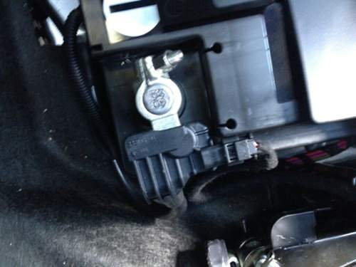

Adresse 19: Diagnoseinterface (J533) Labeldatei: DRV\8T0-907-468.clb
Teilenummer SW: 8T0 907 468 T HW: 8T0 907 468 K
Bauteil: GW-BEM 4CAN-M H09 0105
Revision: EB800053 Seriennummer: 5300E1010580EF
Codierung: 00CF07
Betriebsnr.: WSC 06325 000 00000
VCID: 52ACBBD40D2FCCD244-8006
2 Fehlercodes gefunden:
00458 - Steuergerät für Batterieüberwachung (J367)
004 - kein Signal/Kommunikation

wenn die batterie gewechselt würde könnte das Kabel ab sein vom BEM
Hallo Scotty18!
Batterie wurde nicht gewechselt, hab aber noch nicht nachgeschaut unterm Ersatzreifen ob dort vielleicht der Stecker ab ist, hab den Kofferraum momentan leider voll :-( du meinst den Stecker von dem kleinen Steuergerät auf der Batterieklemme?
@v6-c4 schrieb am 12. August 2016 um 18:05:05 Uhr:
Hallo Scotty18!
Der kleine Stecker am Minuspol ist dran, hab grad alles rausgeschmissen und nachgesehen.
Soll ich dieses Massekabel mit Steuergerät (J367) mal auf Verdacht tauschen?
Der zweite Fehler "Spannungsstabilisator", kann der auch davon kommen?
wenn ja; aber wenn er dran ist; warum tauschen ?
ggf ist das BEM defekt was oben drauf sitzt

Die Teilenummer 8X0915181 ist klar, weis jemand was das H07 0125 bedeutet?
Hätte jetzt einige gebrauchte gefunden aber dort steht zb. 8X0915181 H07 0140 drauf, neu kostet das Teil ca. 170.- Euro.
@v6-c4 schrieb am 13. August 2016 um 19:58:27 Uhr:
  • H07 = Hardwareversion,
  • 0125 = Softwareversion.
Höhere Nummer bedeutet neuere Version.

Danke :-) wie immer wenns um Teilenummern geht der beste!
Kann ich dann auch ne neuere Softwareversion nehmen? Muss das Steuergerät codiert oder angelernt werden? Oder anschließen und gut is?
ja kannst du
