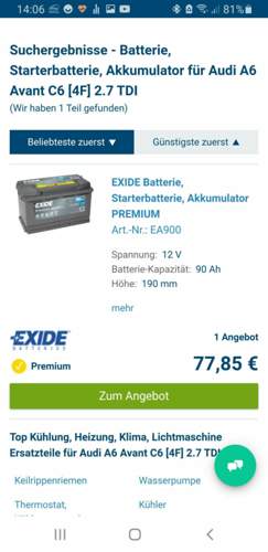

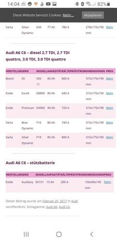

1 Ich fahre einen VL 2.7 Tdi 190 PS Multitronic von 2011
2 ALLE Seiten im Netz sprechen von 80 bis 95 AH
3 Ich interessiere mich für die Varta und Exide
Vorgeschlagen wird mir sogar nur 90 Ah
Warum sollten die Seiten 90 Ah vorschlagen wenn sie 110 Ah verkaufen könnten
Logisch ?

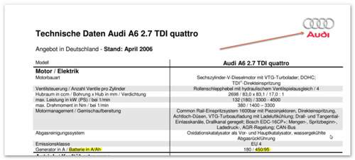

In den technischen Daten zu einem Fahrzeug "von AUDI" steht auch die Batteriekapazität.
Für einen 2007er 4f 2.7 TDI mit Frontantrieb wären das 95 Ah, für einen 4F 2.7 TDI Quattro wären das auch 95 Ah und für meinen 2010er 4F 3.0 TDI stehen da auch 95 Ah.
