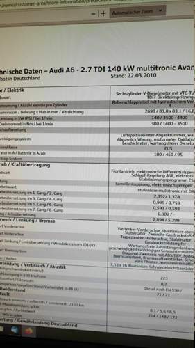

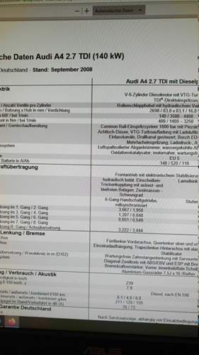

Habe im Netz folgendes gefunden.
Audi A4 2.7 tdi 190 PS von September 2008
Eine 110 Ah Batterie ? Ok
Und für einen Audi A6 2.7 190 PS von März 2010
Eine 95 Ah Batterie ??
Meiner ist von 08/2011
Also ist es eine 95 Ah die Audi empfiehlt.

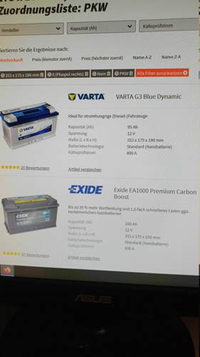

Ich schwanke zwischen der Exide und der Varta.
Warte aber noch ab was Audi sagt.
Danke trotzdem ??

Habe Antwort von Audi bekommen.
Es ist laut Fahrgestellnummer tatsächlich eine 110 Ah mit 520 A verbaut. Auf Nachfrage warum, keine Ahnung.
Kann ich nun trotzdem die Exide 100 Ah mit 900 A nehmen oder ist das definitiv zu schwach ?
die 100 Ah Batterie wird etwas schneller leer sein wie die 110 AH Batterie und die 920A sind natürlich mehr wie 520 A aber im Prinzip sollte es funktionieren....
Ok Atomickeins,
Ich werde die 100er Exide nehmen.
Hat der Thread doch etwas gebracht.
Die Unterschiede sind bei den A6 enorm und letztendlich entscheidet die Fahrgestellnummer, auch wenn selbst von Audi im Internet 95 Ah angegeben wird.

Eine Empfehlung von Audi sehe ich in deinen Bildern nicht. Du, und Atomic auch, haben Bilder der Datenblätter des Fahrzeugs eingestellt. Es handelt sich um die Standardbatterie mit der Mindestleistung die für das Fahrzeug vorgegeben ist! Woher sollen wir die Ausstattungsliste deines Fahrzeugs kennen wenn du sie hier nicht einstellst? Und selbst dann können wir nicht wissen, welchen Akku all diese Verbraucher zusammen letztlich erforderlich machen.
Wenn man schon auf dicke Hose macht, wäre etwas technisches Verständnis zumindest angebracht. Stattdessen stellst du Aussagen von engagierten Usern in Frage die hier in der Community in elektronischen Fragen einen Wissensvorsprung genießen, von dem wir oftmals profitieren dürfen, einfach mal in Frage und tust es mit Laiengelaber ab - meine Interpretation. Und dazu zähle ich mich ganz klar nicht, auch wenn mein Username den Anschein erwecken könnte!
Du hättest deine FIN auch im Teilekatalog eingeben können, dann wäre wahrscheinlich (wenn eingepflegt, kann vereinzelnd vorkommen das nicht) der Akku aufgetaucht, mit dem dein Fahrzeug ausgeliefert wurde - Ergo vorgesehen - Ergo empfohlen seitens Audi.
