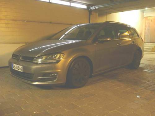

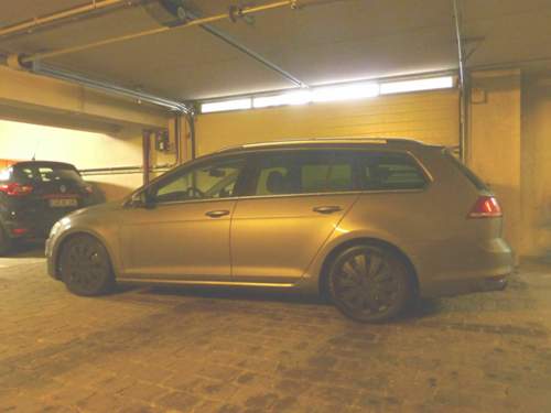

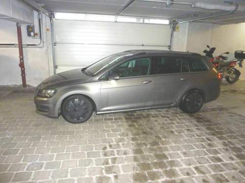

Habe jetzt seid 3 Wochen die Sportline drin. Habe das DCC drin, vorne ist er gut runtergekommen, hinten könnte er etwas tiefer sein. Eibfach sagte mir, das wäre Absicht, damit bei Beladung das DCC nicht in Arsch geht. Mit den Gewindefedern könnte man dann hinten bei Nichtbeladung noch etwas runter. War mir aber die 200€ mehr nicht wert. Habe auch kein Bock, immer hoch und runter zu drehen.
Das passt schon so??
Eibach gibt ja Sportline mit einer Tieferlegung von 50mm/ 35mm an wenn ich richtig liege oder?
Hast du ein Bild?😉
Bilder kann ich morgen machen.
Sodele,
hier mal ein paar Bilder. Sorry für die beschissene Qualität.
P1040430
P1040428
P1040426
vorne ist er gut runter gekommen. hinten könnte es ein wenig mehr sein.
Wie genau ist die Tieferlegung abgegeben?
50/35 steht glaube ich im Gutachten.

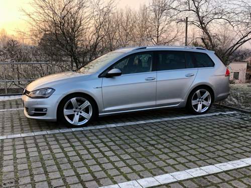

Ich hab mit dem ProKit nur gute Erfahrungen. Guter Komfort und 1A Optik (auf dem Bild mit Winterrädern) 😉
