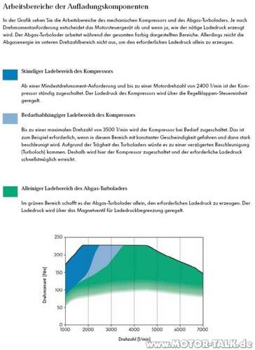

Hat jemand auch folgendes Problem :
So ca.bis 3500 Umdrehung läuft der Bock einfach nur träge um
nicht zu sagen sehr träge.
Dann überlegt er sich langsam mal heftiger zu Beschleunigen.
Ich habe das schon beim Abholen bemerkt und sofort am nächsten
Tag bemängelt...der Freundliche sagte,erstmal einfahren dann sehen wir mal.
Jetzt hat er 1100 km,läuft nicht aber säuft.
Bei normaler Fahrweise (Landstrasse 100) nimmt er sich ca.10 ltr,
Stadtverbrauch so ca.12 ltr.Autobahn geht so mit knapp 9,5 ltr.
Darauf sagt der Freundliche : das legt sich noch,und die Motorleistung
im unteren Drehzahlbereich wäre von VW Beabsichtigt !
Meine Frau fährt ein Polo 1,2 TSI mit 105 PS ,also der ist WESENTLICH
flinker und sparsamer !
Klar ist der Vari schwerer,dafür hat er ja auch 55PS mehr.Und das er etwas mehr verbraucht ist auch klar.

Vermutlich läuft der Kompressor nicht .
Das würde zumindest das träge Verhalten in den unteren Drehzahlen erklären .
Je höher die Drehzahl , umso mehr kinetische Energie für den Turbo und so langsam kommt Fahrt auf .
Kann das Umschaltventil sein , oder eine nicht funktionierende Magnetkupplung .
Auf jeden Fall arbeitet der TSI nicht so , wie er soll .
Probefahrt machen und Ladedruck mitloggen .
Gruss Homer

Verschiedene Gedanken dazu:
1. Leistungsvergleich vor und nach 24S4 auf dem Prüfstand
= Sackgasse! 😁 Wieso? Hier wird die maximale Leistung über das Drehzahlband abgerufen, also bei jeder Drehzahl Vollgas. Und damit gibt es kein Problem, weder davor noch danach.
Wo liegt das Problem?
Allgemein formuliert, damit man versteht, was ich sagen will: "In der Leistungsenfaltung wenn man Gas gibt."
Präziser formuliert: "In der Verschiebung des Betriebspunktes UND in der dann stattfindenden Leistungsentfaltung, wenn man Gas gibt. Wie stark? Alles außer Vollgas. 😉
Ein praktisches Beispiel, 118 kW DSG!, mit etwa 55 bis 60 km/h (Tacho) den Berg hoch:
Teil 1 - Verschiebung des Betriebspunktes (Erhöhung der Drehzahl per kleinerem Gang)
-> vor 24S4: man fährt mit 1.400/min im 6. Gang den Berg hoch. Man hört den Kompressor, Druck ist da, der Motor läuft astrein.
-> nach 24S4: man fährt mit 2.400/min im 4. Gang den Berg hoch. Man hört den Kompressor, Druck ist da, der Motor läuft astrein.
Teil 2 - mir klebt einer am Heck, ich will ihn loswerden und gebe Gas (verschiedene Varianten)
-> vor 24S4: gebe ich leicht Gas, wird in den 5. Gang geschaltet (1.800/min) und da der Kompressor schon läuft, setzt die gewünschte Beschleunigung sofort ein.
-> vor 24S4: gebe ich gleich mehr Gas, wird in den 4. Gang geschaltet (2.400/min) und da der Kompressor schon läuft, setzt die gewünschte Beschleunigung sofort ein.
-> vor 24S4: gebe ich gleich noch mehr Gas, wird in den 3. Gang geschaltet (3.200/min) und da der Kompressor schon läuft (und der Turbo jetzt Abgas hat), setzt die gewünschte Beschleunigung sofort ein.
Jedesmal spürt man sofort die gewünschte Beschleunigung. Je nach dem wie stark man Gas gibt, fällt diese aus. Der Motor baut Drehzahl auf und liefert parallel dazu Leistung. Es fühlt sich gut an.
-> nach 24S4: ich nehme gleich den Fall, wo ich kräftig Gas gebe, die Drehzahl geht auch hoch, aber es tut sich fast nichts! Erst wenn man ca. 4.000/min oder sogar mehr hat, geht es "richtig vorwärts".
-> nach 24S4: ich fahre ja bereits im 4. Gang bei 2.400/min. Gebe ich jetzt Gas, geht die Drehzahl hoch, keine Frage. Aber es kommt definitiv nicht mehr die gleiche Leistung wie vor dem 24S4! Also die Leistung bis ca. 4.000/min, wenn man kein Vollgas gibt.
Drastisch formuliert: Vor 24S4 ist man im hohen Gang den Berg hochgebüffelt. Hing einer am Heck, gab man Gas und der Bär war geschält. Nach 24S4 geht dies nicht mehr. Der souveräne Antritt aus dem Keller ist Geschichte.

Läuft der Kompressor in den unteren Drehzahlen nicht immer mit? Ich dachte bis jetzt, dass bis 2000/min nur der Kompressor läuft, zwischen 2000/min und 3500/min Kompressor UND Turbo und ab 3500/min nur noch der Turbolader.
Weiß jemand, wie es sich wirklich verhält?
Original geschrieben von starsailor
... Läuft der Kompressor in den unteren Drehzahlen nicht immer mit? Ich dachte bis jetzt, dass bis 2000/min nur der Kompressor läuft, zwischen 2000/min und 3500/min Kompressor UND Turbo und ab 3500/min nur noch der Turbolader.
der Turbo läuft immer mit, kann aber im unteren Drehzahlbereich noch nicht genügend Ladedruck liefern.
Diesen Job erledigt daher - bei Bedarf - der Kompressor.
Bei maximal 3.500/min ist für den Kompressor Schluß, ab hier hat der Turbo immer genügend Power.
Bild und Text siehe Anhang.
VG myinfo
Kompressor und Turbo Ladebereiche
