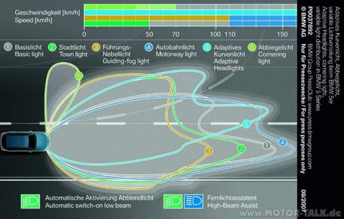

ich habe das AHL vom werk aus bei mir drin. Aber die Variable lichtsteuerung hatt nicht funktioniert. Also habe ich das Zeitkriterium auf 0909 geändert und LMA+ die SMCs mit ner leeren man beschrieben.
Jetzt schwenkt zum bsb. der linke SW beim fernlicht in die mitte. Aber muss das Ablendlicht nicht bei einer schnelleren fahrt enger und weiter leuchten? Weil da merke ich nichts davon.

Die variable Lichtsteuerung beeinhaltet verschiedene Stellungen, die geschwenkt werden können. Abbiege-, Autobahn-, Landstraßenlicht und weitere Funktionen sind verfügbar. Es wird eine Walze im Inneren verdreht, die das Xenon licht weiter, breiter, .. leuchten lässt - wird je nach Geschwindigkeit und anderen relevanten Signalen gesteuert.

So nach dem ich festgestellt habe das beim einschalten der links und rechts schwenker nicht vorhanden war, habe ich das LMA von ci34 auf ci 35 geflasht und siehe da der Links und rechts schwenk ist jetzt vorhanden.

weil mein kritererium standart #0307 ist. Und da gab es die lichtverteilung noch nicht. Deswegen habe ich das zeitkriterium geändert.
ein 0305 wurde heute auch erfolgreich codiert. Bin mal gespannt wie sich funktion im altag schlägt.
SMC = StepMotorControl auch als StepMotorBox im FS bekannt.

Ja genau das kannst du codieren. Ich habe beim kollegen das zeitkriterium von 0305 auf 0909 erhöht, die smcs mit einer leeren man beschrieben und das lma mit einer fertigen man von meinem lci und es ging alles bestens.
Danke für die Info. Braucht man unbedingt die man von einem LCI? Oder kennst du die Werte die geändert werden müssen?
Mfg
Ne man braucht sie nicht. Kannst es auch mit einer leeren man machen. Musst aber davor den Eintrag mueb aus den Fa löschen.
Oder ich dir den lma Eintrag von mir schicken. Und ci 35 ist der letzte Index
Ab LCI gibs die Funktion nur muss man bei den ersten LCI es noch aktivieren, damit ist 'Zeitkritik verstellen gemeint. Macht einfach auf 0909 dann ist es sicherer 😉

Die weiter oben verlinkte Grafik ist aber scheinbar von BMW und mit 08/2007 datiert. Von daher ist es also möglich, dass es dieses Feature beim E60 gibt.

Adaptives Kurvenlicht.
Beim Adaptiven Kurvenlicht folgen die Scheinwerfer dem Verlauf der Straße und sorgen so für bessere Sicht und mehr Sicherheit bei nächtlicher Fahrt auf kurvenreichen Strecken.
Sensoren erfassen permanent die Geschwindigkeit, die Gierrate (das ist die Drehgeschwindigkeit um die Hochachse) und den Lenkeinschlag und berechnen daraus den Kurvenverlauf. Elektromotoren bewegen die Scheinwerfer entsprechend dynamisch nach links oder rechts.
Für eine Variable Lichtverteilung (modellabhängig) werden die Frontscheinwerfer gleichzeitig bei höherer Geschwindigkeit angehoben und bei langsamerer Fahrt abgesenkt. Dadurch steht z.B. bei Stadtfahrt ein breiterer Lichtkegel zur Verfügung.
Drittens berücksichtigt die adaptive Leuchtweitenregulierung (modellabhängig) die vertikale Krümmung der Fahrbahn: Bei Fahrt über eine Kuppe wird die Lichtverteilung dem vertikalen Verlauf folgend abgesenkt, in einer Senke angehoben.
Das Ergebnis: Jede einzelne Kurve wird perfekt ausgeleuchtet und der Gegenverkehr nicht unnötig geblendet. Nächtlich Fahrten sind noch sicherer, gerade bei schlechten Sichtverhältnissen.
Das Adaptive Kurvenlicht wird erst mit dem Anfahren aktiv. Bei Rückwärtsfahrten und beim Einschlag des Lenkrads im Stand nach links (also beim Verlassen einer Parklücke am Straßenrand) bleibt es ausgeschaltet, um den Gegenverkehr nicht zu blenden.
Ergänzt wird das Adaptive Kurvenlicht durch das Abbiegelicht. Es wird bei Geschwindigkeiten bis zu 70 km/h automatisch hinzugeschaltet und verbessert die Sicht in der unmittelbaren Umgebung des Fahrzeugs – etwa bei einer Serpentinenfahrt mit engen Schleifen, beim Abbiegen oder beim Einparken.
